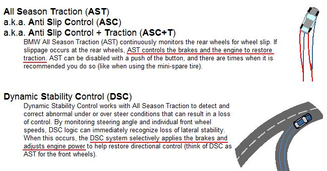

Функцията на ASC-то се свежда до това да връща газта вместо теб, когато усети превъртане на някоя гума. Което обяснява защо с включено ASC колата не може да реши да тръгне ли или не. Така че - да, в такива условия се дъни тая система.
Когато го изключиш, колата си се държи както би очаквал от кола със задно и отворен диференциал. С едно колело на лед (или ако си го закопал в снега и си го загладил вече хубаво с превъртане) през отворения диф въртящият момент ще отива право към него по пътя на най-малко съпротивление и... ще се върти само то. Ако имаше шпер (на Е39 фабрично такъв диф имат само М5-ците), блокажа би закарал част от усилието и на другото колело, което ще ти помогне да излезеш. Или, евентуално, да закопаеш и него. Истината е, че просто трябва да внимаваш и да знаеш какво се случва с колелетата, така че да не се набутваш в такава ситуация.

Колега ASC-то действа като натиска спирачката на колелото което буксува.Един вид тракшън контрол.На заледени,хлъзгави участъци или малко сняг си върши работата много добре.Но в дълбок сняг както казваш трябва да се внимава че няма мърдане

И аз мисля че само връща газта. Не натиска спирачка. Тук е момента някой колега да даде линк с обяснения и да прекрати спора.

Здравейте колеги ето и обяснението за начина на действие на системите ASC и DSC мисля че някъде из форума имаше теми за тези системи.
Automatic Stability Control (ASC).
http://www.bmw.com/com/en/insights/tech ... ntrol.html
On uneven or slippery road surfaces the Automatic Stability Control (ASC) system ensures you can accelerate out of each bend safely and with maximum traction.
Automatic Stability Control (ASC) is an element of the Dynamic Stability Control (DSC) system. It prevents loss of traction on the drive wheels when setting off, when accelerating out of curves and in other critical moments. When one wheel has good traction but the other is on a slippery patch of road, the wheel with less traction is braked until it is again able to gain a grip on the road surface.
If both wheels lose traction, the engine management system also intervenes and reduces the power output, which significantly reduces the danger of the rear of the vehicle skidding out. The entire process takes place in milliseconds.
Thus ASC quickly brings the vehicle back to stability and restores traction. Drivers wishing to attain a degree of wheel slip, for example when aiming to have a certain amount of "drift", can disengage ASC if desired.
Накратко ASC задейства спирачката на превъртащото колело за да се прехвърли въртящия момент към другото но и ако другото превърти се намалява и мощноста от двигателя т.е. все едно отпуска 'газта'
Dynamic Stability Control (DSC) е съвкупност от няколко ситеми работещи за стабилността на автомобила
ето линк към обяснението на принципа на действие (на англииски е) http://www.usautoparts.net/bmw/technology/dsc.htm
Поздрави
