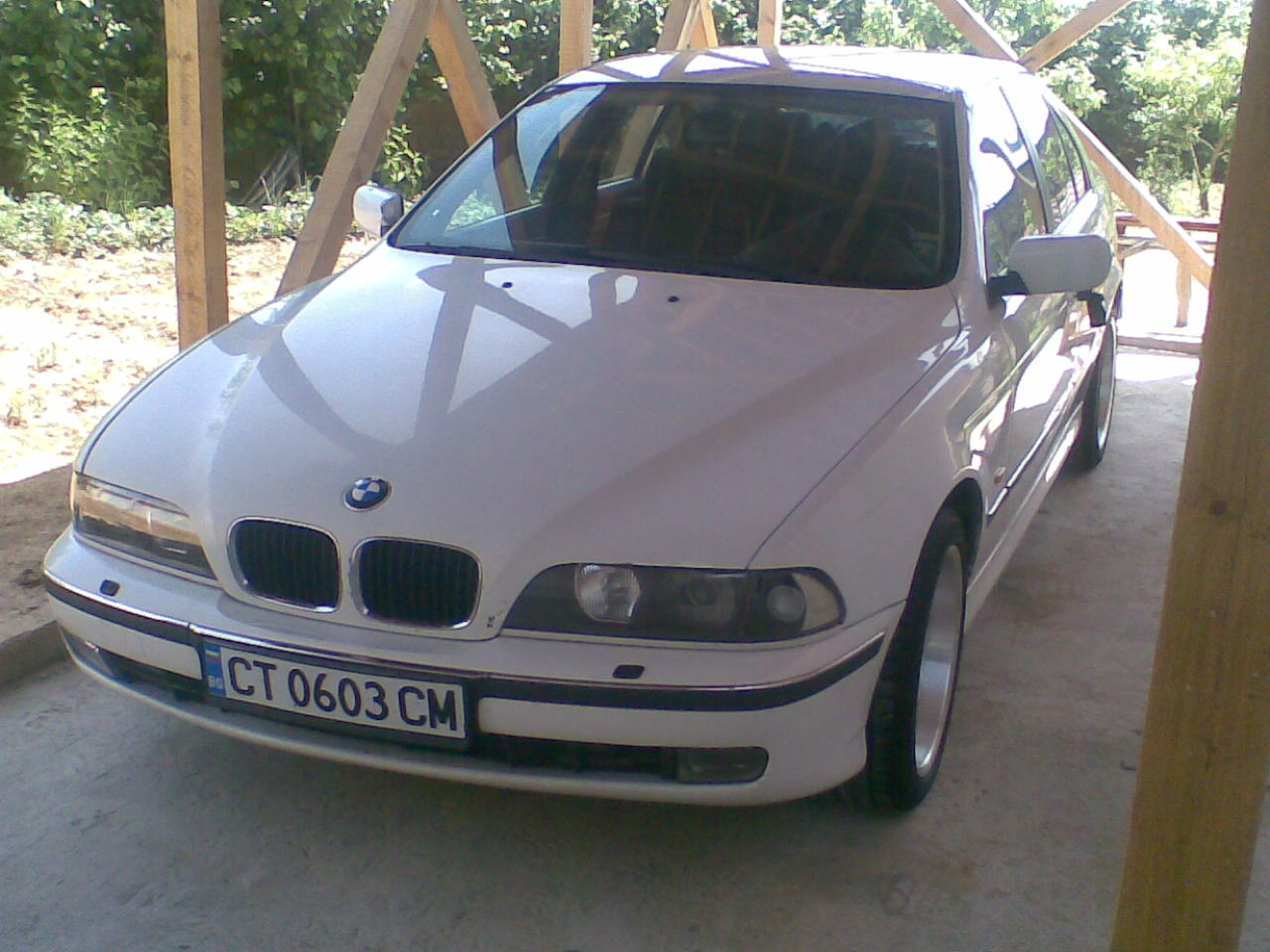

Хайде честито и на мен за новите стъкла на фаровете :mhihi: Благодарности на колегата allen който ми ги прати и подходи много коректно като даже е и платил разноските по куриерската услуга :yes:
Стъклата стоят мн добре,паснаха си както трябва.Ето и 2 снимки да видите за какво иде реч :)
