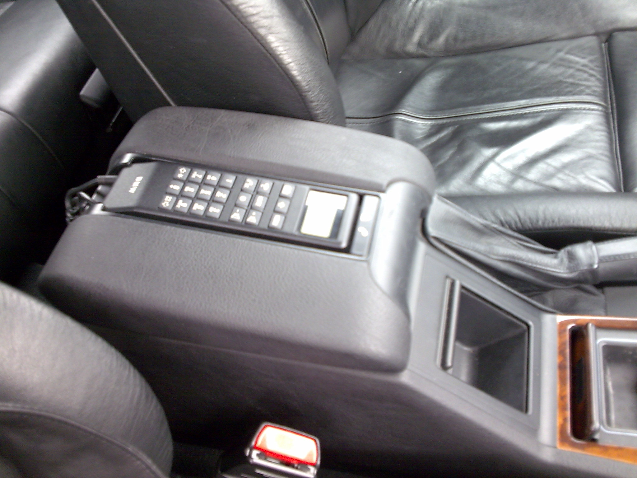

подлакътника ми не се отваря нагоре,а на други колеги се вдига и незнам дали е от модела? сигурно има доста модели,но този го дърпах доста и не иска!
плъзга се напред-назад
Стойката за телефона на централната конзола не се отваря, т.е. не е капак на кутия под нея.
При мен е същото въпреки, че в RealOEM-a е посочено друго:

ами на схемата казват,че 1 и 2 е едно и също, и двете се плъзгат,но 2 с телефона НЕ СЕ ОТВАРЯ!
мерси!
номер 3 е механизма за плъзгане
мерси!

nightdriver написа:ами на схемата казват,че 1 и 2 е едно и също, и двете се плъзгат,но 2 с телефона НЕ СЕ ОТВАРЯ!
мерси!
Ааа моя е без телефон колега и се плъзга и се отваря.От това идва недоразумението

всъщност,като разгледах по внимателно схемата на tsb_bg, забелязах,че и двата модела подлакътници се отварят, но моя просто не е същия модел и за това не се вдига!
извинявам се!
п.с. модела на схемата е 2003г. ,аз съм 2000
извинявам се!
