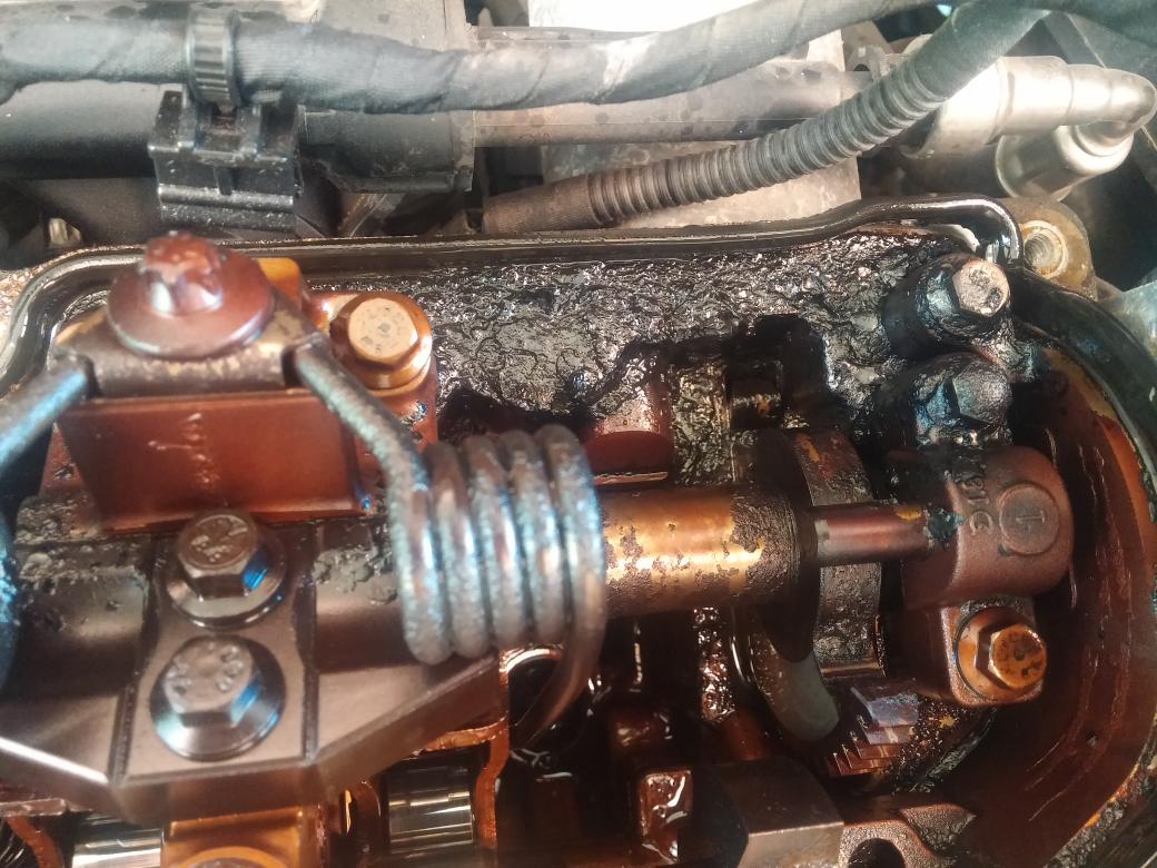

Като съм дал 280лв само за масло, което знам от къде купувам със сертификат за всяка туба, пак ли да го сменям на 8-10к? / говорим за пълна синтетика/. Ако си купувамевтино масло, бих го сменял до 10к. Давам пари и ще го сменя поне на 15к. Има масла и масла, всеки сам си преценя какво да купува, от къде и след колко време да го сменя.
PS: Да не съм off.. една примерна снимка за добиване на бегла представа.

ivailo0 написа:Като съм дал 280лв само за масло, което знам от къде купувам със сертификат за всяка туба, пак ли да го сменям на 8-10к? / говорим за пълна синтетика/. Ако си купувамевтино масло, бих го сменял до 10к. Давам пари и ще го сменя поне на 15к. Има масла и масла, всеки сам си преценя какво да купува, от къде и след колко време да го сменя.
На е36 сипвах кастрол 10в60 когато беше 35лв литъра и си го сменях пак на километрите които съм писъл.Въпрос на избор и на това колко ти е важна колата,в какво състояние е и колко мислиш да я караш.
Какво е това масло за 280лв?

Тук е друга тема, но Eneos SUSTINA от официалният вносител.. Какво значение има. Темата май се изчерпа
