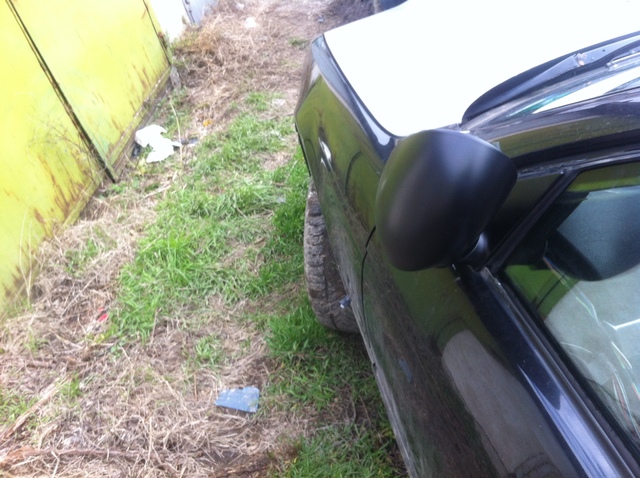

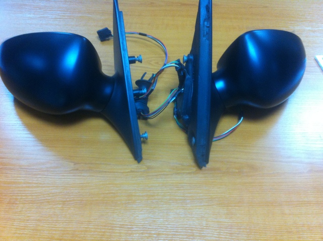

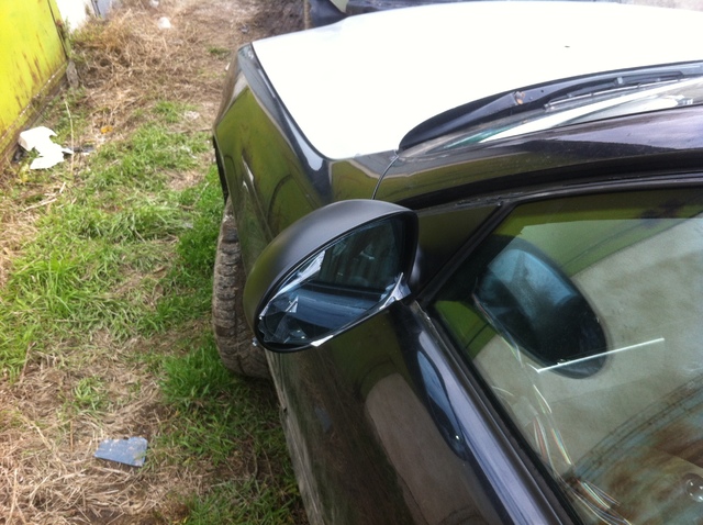

И така, макар и малко, но има развитие по колата:
Днес ми пристигнаха огледалата, и даже монтирах лявото за проба, мога да кажа, че уникално променят визията.

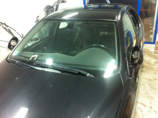

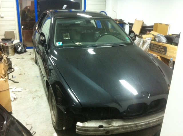

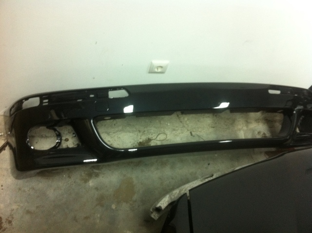

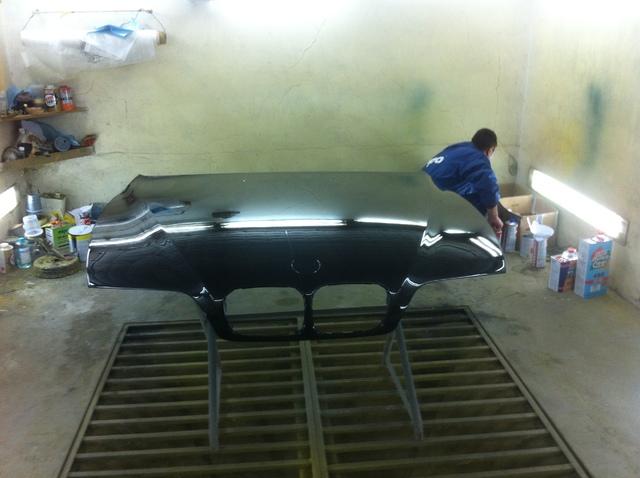

Не съм писал от има няма месец... та новото, по колата- подготвена и вчера и днес бяха боядисани таван и преден капак, след празниците цялата друга част + брони и огледала.
Вече и музиката си я събрах, само трабва да се инсталира: Pioneer 5300+25mm2 кабели и кондензатор+ Kicker 10l5. остава да сменя и говорителите вътре в купето.
Щях да забравя поръчах си и изолация за врати и капаци, ще има снимки от монтажа.
ето малко снимки от подготовката и пръскането днес.
Цвета е оригиналния 303+ някакви жокерчета (Individual

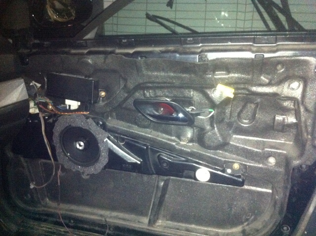

Малко да раздвижа темата!

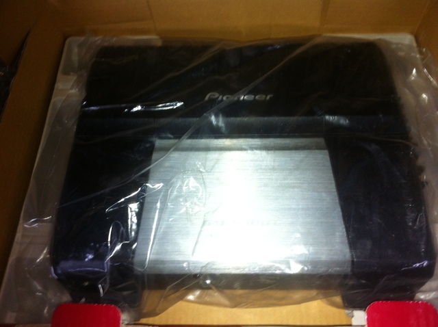

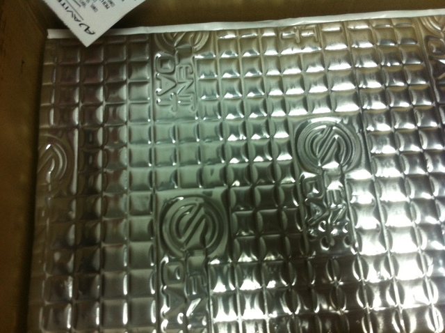

Колата вече е при мен, за две вечери успях да си монтирам огледалата, да пусна кабели за усилвателя, и да налепя звуко и вибро изолацията по вратите и капаците.
Смених говорителите във вратите с Херц, сега остава да сваля задната кора и да сменя и задните.
Между временно свалих и задните стъкла (триъгълните за да ги заменя с doubleglazzing, че го отлагах от много време.
ето малко снимки:
усилвателя, изолацията и херцовете. Кабелите и кондензатора, не съм ги снимал, но и техния ред ще дойде
ето малко снимки:

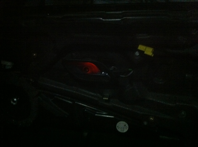

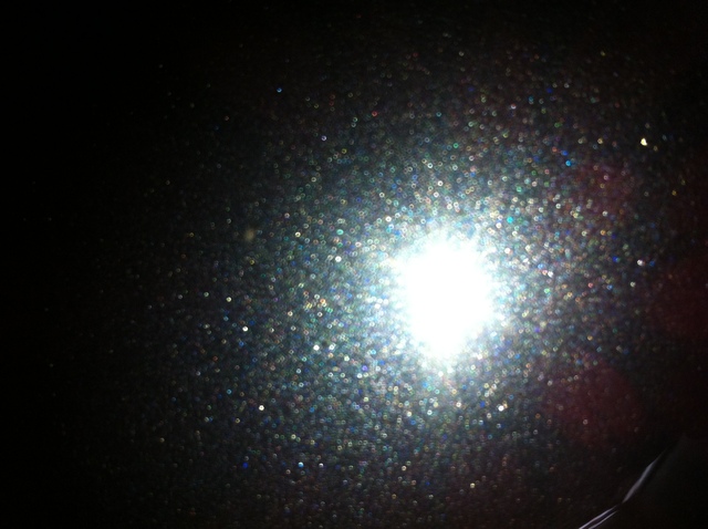

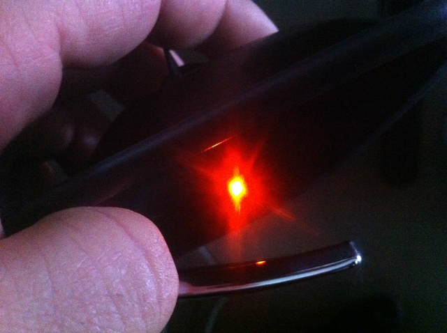

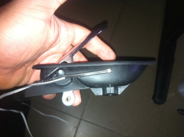

И такаа, след като снощи се прибрах в 2 часа от гаража, определено съм доволен от себе си.
Вече имам светещи дръжки и от вън и в купето. Цялата процедура е супер проста ( в моя случай- колата ми е без кори) елементите- външните е ясно бял светодиод минат с шкурка за да не прави точка, проблема беше в интериора, амбър цвят светодиоди- не намерих, затова един модул за климатроник, бе донора на светодиоди с нужния цвят.
имам малко снимки, защото и тъпия "ифоне" на тази светлина снимка, колкото да не е без хич.
вътрешните в режим на изработка:
монтажа( кабелите се пускат по оригиналните пътища.
Покъсо ще пиша и за екстериорните дръжки

Това с осветлението на дръжките е доста интересно. Само внимавай при монтажа на порестата кора - залепи я плътно за ламарината, за да не пуска вода в купето, а да изтича в самата врата.
- racing_team_vidin
- Мнения: 1060
- Регистриран на: 10.10.2008
- Местоположение: Видин
- Кара: E65 black- sport package
Re: Проект Е39-ка
тук идва и момента да попитам с какво да я залепя качествено, че от цялото това разглобяване, нещо това черното не хваща хубаво?
- omegaart
- Мнения: 1266
- Регистриран на: 29.11.2007
- Местоположение: Sofia/Bulgaria
- Кара: E39 - 540
- Мечтае да кара: Trabant
Re: Проект Е39-ка
racing_team_vidin написа:тук идва и момента да попитам с какво да я залепя качествено, че от цялото това разглобяване, нещо това черното не хваща хубаво?
Тва черното е болкит , можеш го намериш почти във всеки железарски магазин и е евтин.

Подкрепям горното мнение на колегата,направих процедурата онзи ден както е написал(той ме и посъветва) и просто заспа като оригинално
