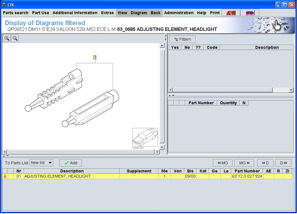

Дайте номера като оригинална част, защото аз не можах да го намеря!!

Мнение от lakmus » 31 Юли 2008, 12:09
Ето го!

Благодаря!!

И моите бяха счупени. Срещу 28лв и няк'си стотинки от ВАРИ 2000 на ул.Оборище си ги набавих. Прочетох внимателно тази тема и по-горните мнения /за което благодаря/ и цялата процедура бе около 30-ина мин. Сега всичко е ОК само трябва да мина да ми ги регулират както си трябва с машина,защото сам ги понапаснах но все ми се струва че светят леко накриво и стрелям гаргите. :)

NetWar написа:Момчета а за 525tds защо няма такива неща , и моите фарове трептят но не открих такива джаджи?
Има, има, ама трябва да свалиш самия фар и да го отвориш (на 6 щипки е) и между рефлектора и задната част на фара са тези нещица. ;)
