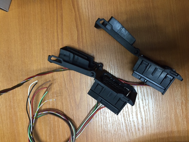

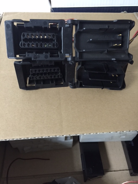

Мнение от racing_team_vidin » 23 Ное 2015, 17:47
Ето ги и двата варианта...
Забележете, че мостовете са на различни места също.

Re: OBD и OBD2 странни мостове?
Мнение от Ivo_Borisov » 23 Ное 2015, 18:20
А защо е така, някой можели да обясни?
