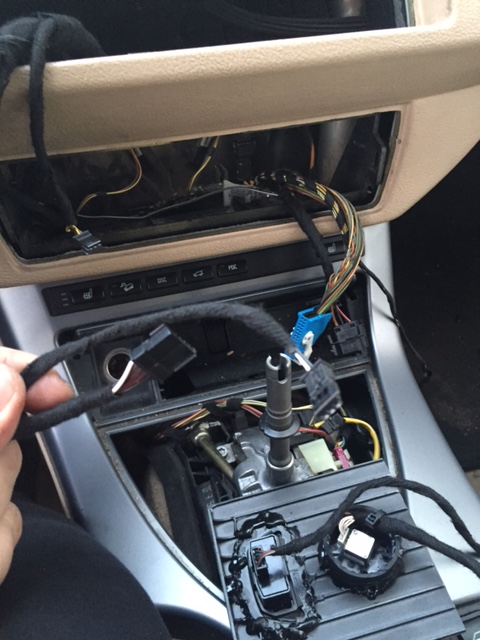

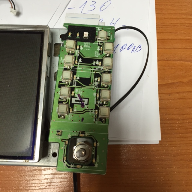

Като цяло смених концепцията и то три пъти.
Първата е ясна: описах я в първия пост.
Втората беше да използвам още един монитор, който да дава команди по IBus- не се получи, направо се побърква всичко, не съм гледал какви команди му се изпращат, възможно е и да се получи след корекции, но в онзи момент не ми се занимаваше.

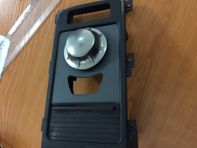

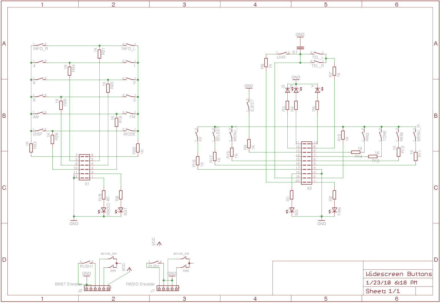

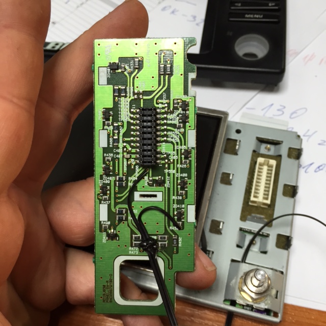

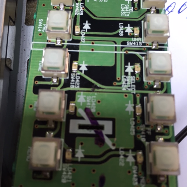

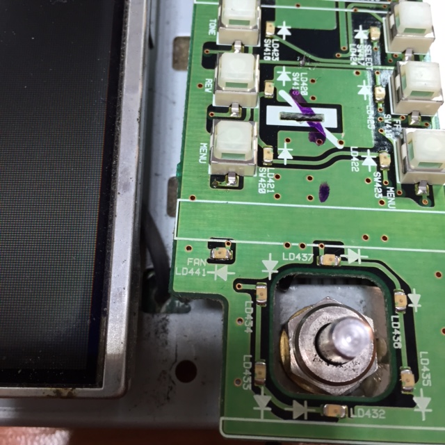

Третия беше коренно различен, разглобих монитора и видях как работи (след това намерих и схема) и запоих кабели директно от бутона "Меню" и от десния контролер.
Ето я и въпросната схема:
Вече имах въпросния втори монитор и му взех десния контролер (имат разлика ляв и десен)
разглобих Idrive контролера и му изхвърлих всички части, и вградих десния от монитора.
На първото клипче е го бях направил да работят и плъзгането настрани, като надолу беше връщане към Меню, но ми заемаше много място и не беше, като оригиналните функции и разкарах плъзгането.

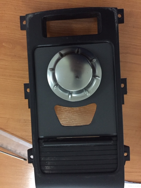

И затова (Тук е момента да благодаря на Sherman- Благодаря пич!) се сдобих с лайсната около idrive-a и копчето Меню със стойка му от Е60.
Съответно запона една игра по напасване на всички извивки, че копчето на Е60 е възможно най- криво.
Но накрая се получи.
Залепих основата за копчето и контолера, като преди това боядисах пластмасата, че беше сива.

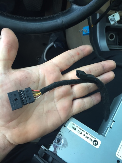

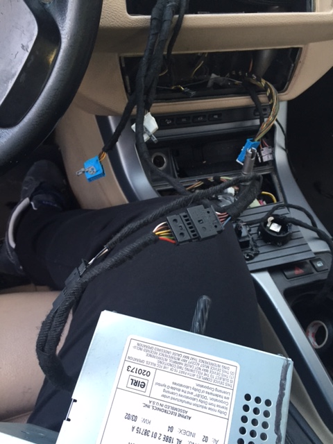

От монитора изкарах кабелите и мислех да пускам лентов кабел, като на първото клипче, но в последствие опънах кабели от инсталация на една Е39ка с букси и всичко си заспа.
Копчето имаше лека зайгравка, тъй като е с общ минус вход, изход бутон и + при габарит, а на мен ми трябваше обикновен бутон, прекъснах пистата с общия минус и сега се ползват и 4те пина (осветлението си получава + и - отделно и бутона е отделен.

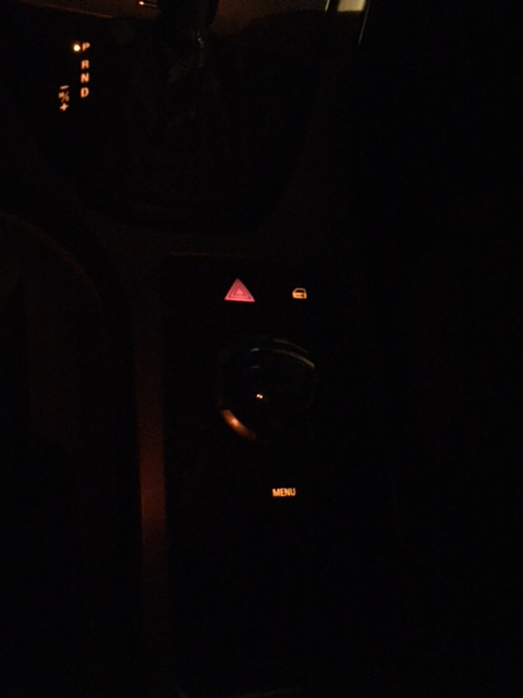

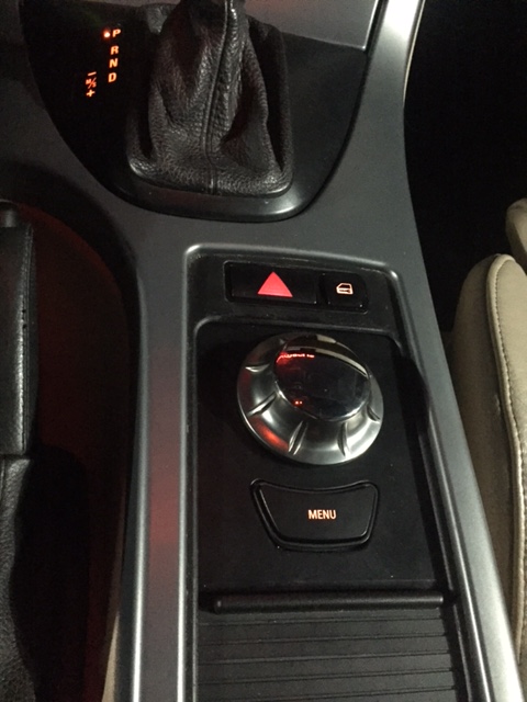

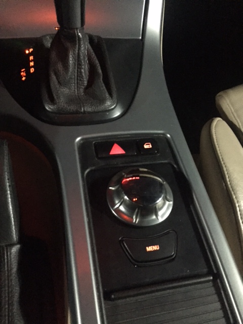

Крайния резултат:
Даже и свети
