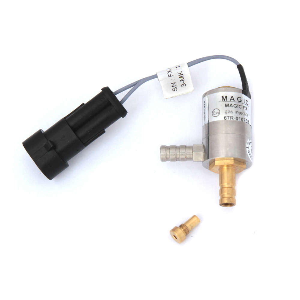

Днес цял ден се занимавах с махане и слагане на газови инжектори. След почистването им на ултразвук мотора направо заспа и на газ, ама беше топъл та остава да го видя и студен как ще се държи.

Какви са инжекторите на газта? По принцип се води, че има отваряеми, които могат да се разглобят и почистят и неотваряеми, които нищо не могат да се правят... май...

И студен двигателя е мъртвец (работи равномерно)
. Няма никаква разлика в работата на двигателя на газ и на бензин. Да видим и това как ще се отрази на разхода. Така че ако имате проблеми с работата на двигателя на газ а на бензин всичко е наред и не е ясно от къде точно е проблема, почнете с тази процедура
Такива са инжекторите, мисля че могат да се разглобяват но в случая нямаше нужда.
turbo написа:Какви са инжекторите на газта? По принцип се води, че има отваряеми, които могат да се разглобят и почистят и неотваряеми, които нищо не могат да се правят... май...
