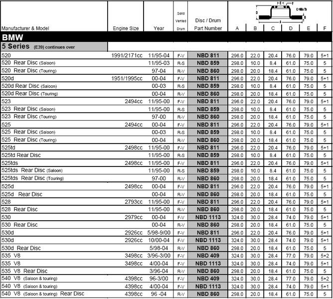

Колеги, освен от 530D ще станат ли от други коли апарати? Примерно то 540i?
Мнения: 1060
Регистриран на: 10.10.2008
Местоположение: Видин
Кара: E65 black- sport package
Re: 324мм дискове и апарати от 530D на 525D
Мнение от racing_team_vidin » 26 Авг 2011, 20:21
530d (>2001), 530i, 540i,

racing_team_vidin написа:530d (>2001), 530i, 540i,
Всички варианти ли са Plug&Play?
Мнения: 1060
Мнение от racing_team_vidin » 27 Авг 2011, 1:01
iceblast написа:
Да всички, пропуснал съм 535
Ето табличка с монтираните спирачки в Е39

Мнение от iceblast » 27 Авг 2011, 15:22
Чудесно!
Много благодаря колеага!
Днес карах на колегата shumisho колата и спира значително по-добре и педала на спирачките реагира по-адекватно!

Мнение от iceblast » 27 Авг 2011, 20:29
For vehicles with:
Chassis, officials utility vehicle (S102A) = Yes
Колеги, какво ще рече това? Под моя вин излиза, че колата може да е с две опции 296мм или 324мм, но 324мм дискове има горното пояснение!
