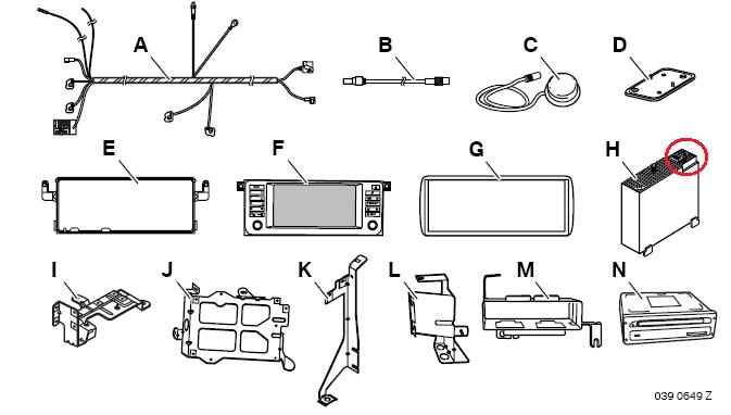

Провери първо в багажника, както ти казва spacepl. Аз на 528i съм с DSP, ТV и NAVI, но не си спомням да съм виждал бушон по модулите в багажника :shock:
Би трябвало да е тук
