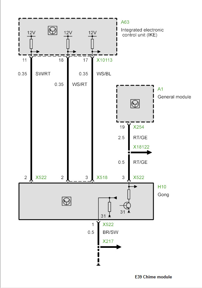

Купуваш си един гонг барабар с буксите и го вързваш така:

Опа, съжалявам колега, горната схема е за голям борд

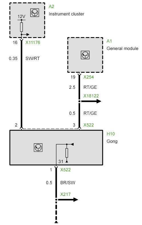

Ето това е схемата за гонг и малък борд:
Вързвай кабелите по цветове, където намериш

mad_presley написа:Опа, съжалявам колега, горната схема е за голям борд![]()

Re: ВС
nikol78 написа:как така къдет намера шегуваш ли се.
mad_presley написа:
По цветове бе колега, по цветове.
Гледаш цвета на кабела на буксата, която имаш и търсиш същия цвят кабел под таблото и вързваш.
Хич даже и не се бъзикам
