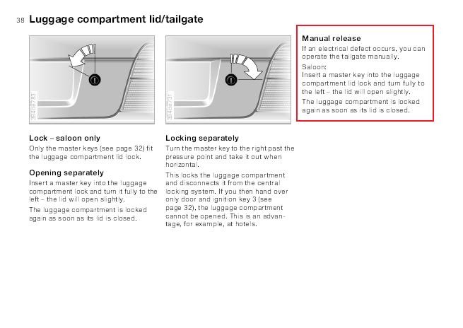

Стана интересно тема, та да си обясна.Незнам защо но с ключа не се отваря вратата и дъста време не се отваряше и багажника.след 30 мин пробвах пак и багажника се отвори доста лесно....

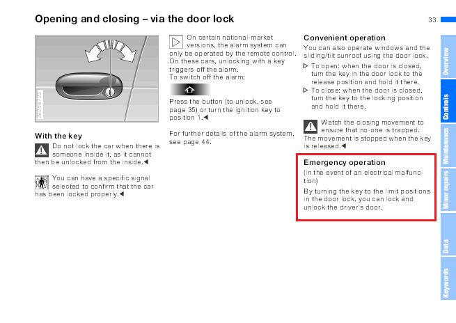

ключа във вратата се върти свободно, личи си,че е само с централното.
Мнения: 4463
Регистриран на: 24.06.2005
Мнение от tsb_bg » 18 Юни 2009, 22:52
То си е написано :idea:
In case of electrical malfunction ....
В случай на дефект на електрическата инсталация ....
А и за какво са ключалките ако те механично (без връзка с централното или дистанционното) не отключват/заключват колата :?:

Ако ключа се върти безконечно( прави цял оборот в ключалката) и не отключва,значи ключалката не си познава ключа.Тоест или имаш износване в ключа или механичен проблем в ключалката и именно заради това не си успял да отключиш шофьорската врата
Мнения: 4463
Мнение от tsb_bg » 18 Юни 2009, 23:20
Ако причината е в износване на нарезите на ключа, то по-скоро се проявява на патрона на запалването (контакта) където се ползва само ключ, докато вратата и багажника се управляват по-често с дистанционното.
Ако са клеясали пластинките или пружинките на цилиндъра на "патрона" може да се почистят със спрей и да се смажат с литиева грес
