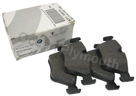

meha написа:Кое не разбра :?: Ето ти малко цени да си опресниш инфото ;)
Да , аз точно това имах предвид , че ги носят пеша или от Марс, или от по далече защото ето тези накладки http://alfa.kachi-snimka.info/images/jdv1309948143a.jpg съм купувал от U.K за 45 пауна. Ама както и да е , и без това темата е за друго. Кой колкото иска да плаща за нещо нереално висока му цена. Оторизираните сервизи вече станаха по големи измамници и от групировките и от банките и ....
