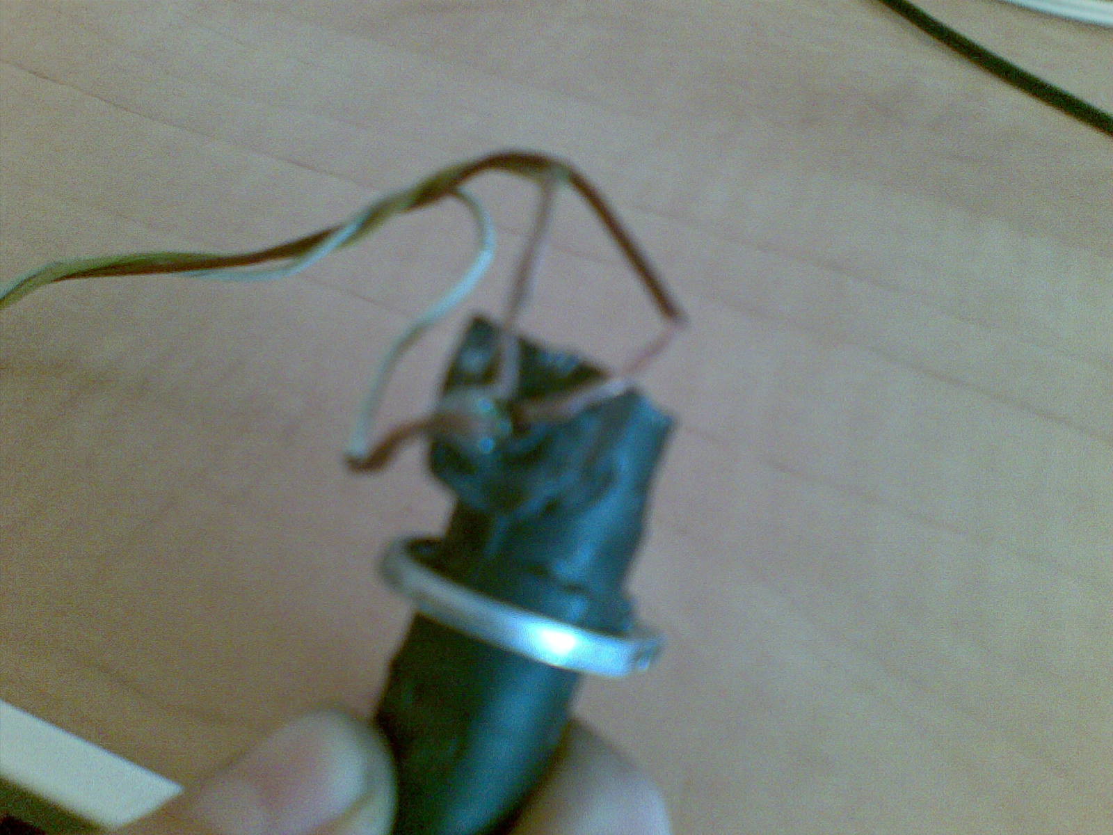

Тръгвате от към буксата и се обелва гумата, която държи трите кабела заедно ето така:
На 5-10 сантиметра от датчиката спрете с обелването, защото кабелите влизат капсуловано в датчика, и оголите ли изолацията до там, всичко свършва ето така:
..и се разделяте с 200 лева, за нов датчик :)
После всеки кабел се омотава хубаво с изолирбанд поотделно, след това се омотават всички заедно. Вече си имате чисто нов кабелен сноп на датчика. :yes: Аз лично моя го набутах в шлаухка, както са си всички кабели под всмукателния колектор (с изключение на тези два датчика де).
Важно е при монтажа,(а и не само), да не огъвате тази част на кабелния сноп, която е от към датчика с необелената оригиналната гума, за да не се оронят изолациите на жичките вътре. Ами това е. :wave:
П.С. Извинявам се за качеството на снимките, но нямаше с какво друго да снимам, че щерката тресна фотоапарата, в земята преди месец, а от толкова датчици, няма парички за нов... :bchug:

Dirty M5 driveR написа: :yes: Аз под "датчика ту работи, ту не" точно това имах предвид. Затова и не може да се хване винаги на диагностика. Иначе идеята да се оправят кабелите е добра, защото на практика датчика си е изправен, просто връзките му не са наред.
Колега, явно си прав. :yes: А като окъсят жичките на датчика за момент, колата гасне. После съответно датчика си работи, и какво остава освен да отчете грешка в наистина спрелите да работят цилиндри... :yes: ... поне аз така си мисля. :D ...неведоми са пътищата, на инженерите на БМВ! ... ама си мисля, че кабелите на точно тези два датчика, не случайно са без шлаухки, там под колектора... на топло... :mhihi: Както не е случайна и цената на датчиците... :kuku: ...дано да не ме обвинят в богохулство, някои колеги :lol:
