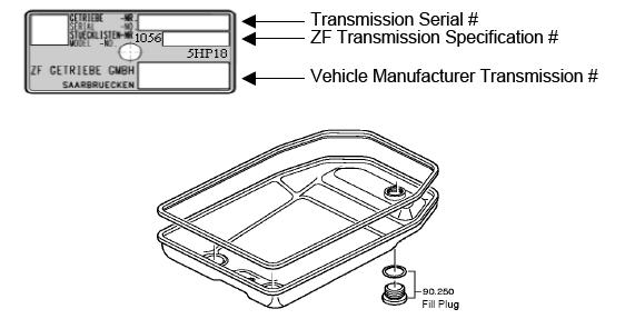

monogamnia написа: ...колега нямам представа каде се намира тази пробка
Това е табелата с данните за скоростната кутия и картера с пробката

Re: Сменя ли се маслото в скоростната кутия?
tsb_bg написа:monogamnia написа: ...колега нямам представа каде се намира тази пробка
Значи трябва да легна под колата за да видя или на канал ?! извинявам се за глупавите въпроси но просто неразбирам и нямам представа за това питам.
Да от страни на скоростната кутия е табелата (от ляво) а отдолу на дъното на скоростната кутия е пробката
