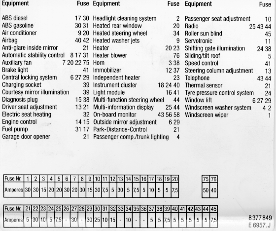

тук някъде има описание на бушоните - изрови го, виж кой е бушона на радиото и го провери дали е ок.
Мнения: 4463
Регистриран на: 24.06.2005
Re: Проблем с тунера на БМВ 525 Д
Мнение от tsb_bg » 21 Ное 2009, 21:04
Бушони No 25,43,44
