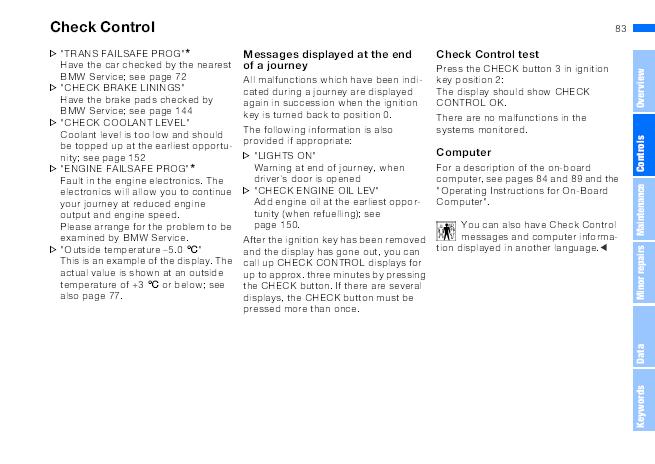

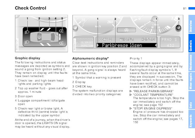

Колега на какъв език ти информацията изписвана от борд-компютъра на дисплея?
В случая на английски за "течност" BMW изполват думата FLUID а не LIQUID
Тук са дадени всички възможни надписи, които се извеждат на таблото от борд-компютъра (при цифрово-буквен дисплей на километража)

На Италиански LIQUIDO е течност
В такъв случай провери нивото на спирачната течност, антифриза, течноста за чистачки (както ти казва bmw_n00b в първия отговор)
Това са течностите, които се контролират от ВС
