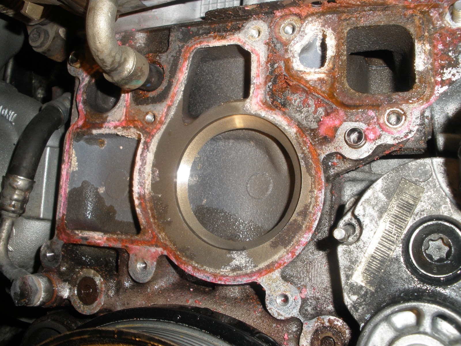

Правилния антифриз за БМВ е G11 без съдържание на нитрити, цвят-синьо/зеленикав, като различните производители предлагат и различни цветове антифризи със спецификация G11. Инженерите от БМВ знаят много добре какви материали са използвани за охладителната система, гумени и пластмасови детайли по нея и затова се използва само един тип антифриз, който няма да е агресивен към тези материали.
Ето снимка от е90 2.0д карано с червен антифриз за алуминиеви блокове и в последствие силна корозия и теч от корпуса на водната помпа.
Аз ти препоръчвам да сложиш антифриз на FEBI 01089, по непотвърдена информация БМВ антифриза се произвежда от Ferdinand Bilstein GmbH + Co.
