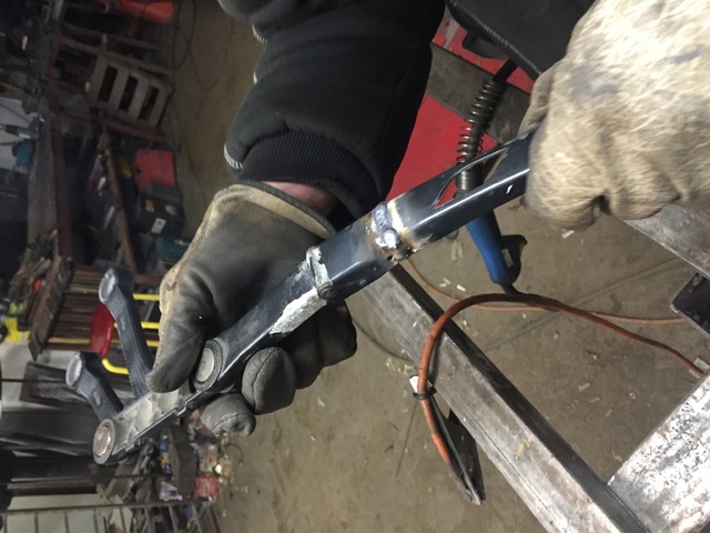

Демонтирате вашите рамена с чистачките от Е39 (най- лесно и безболезнено става с малка скоба, като за лагери)
Разлика има основно в пасажерското рамо. Има 2 варианта, да си играете със стругари и да се правят втулки, шлици и др. или да срежете рамената.
Аз предпочетох рязането...

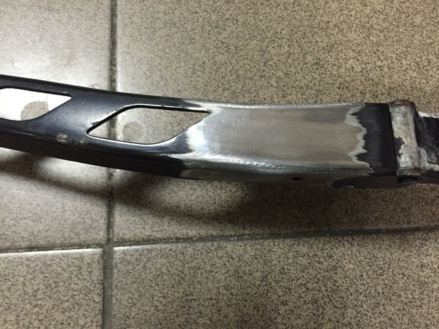

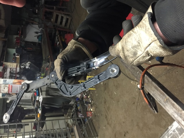

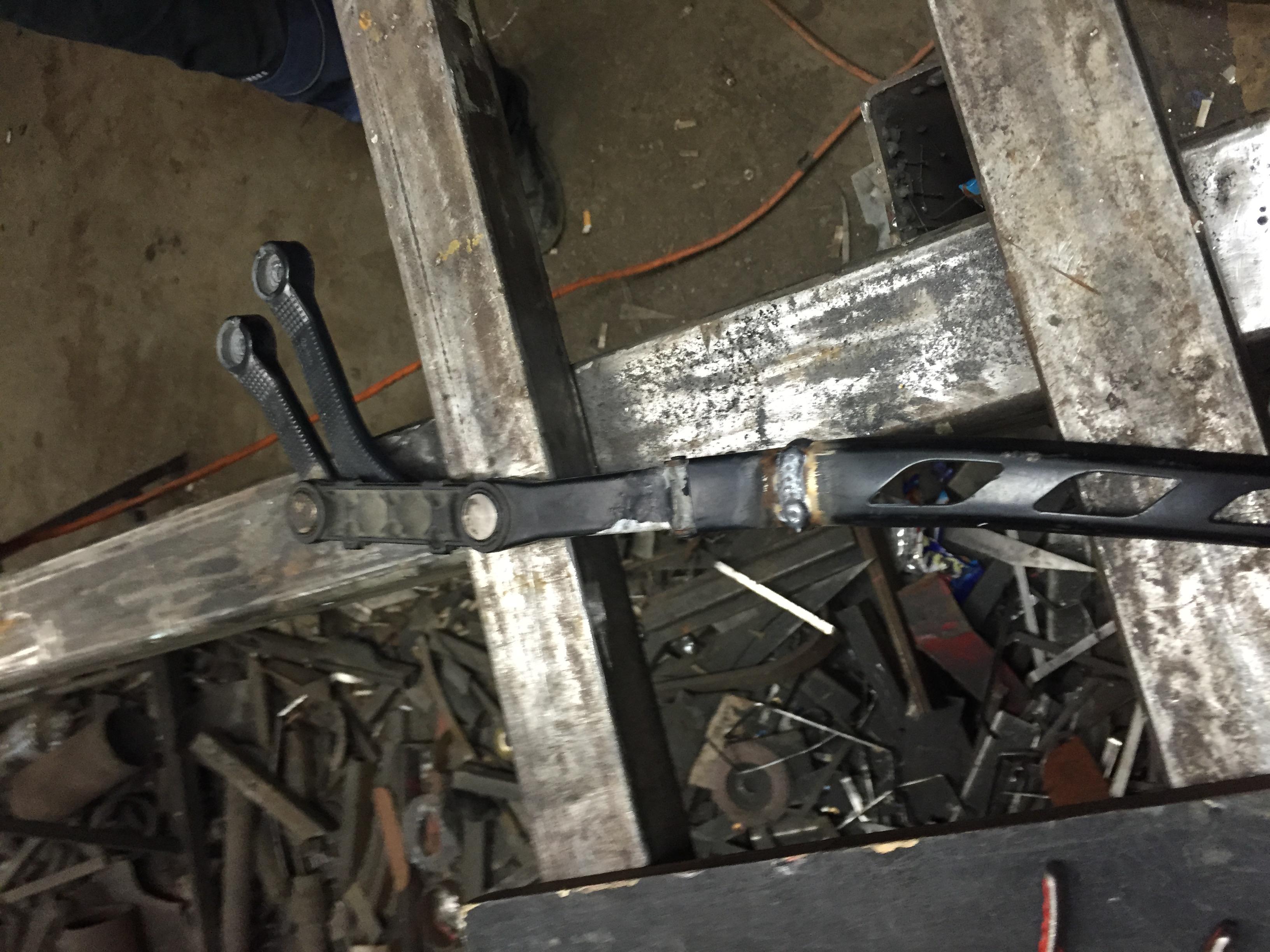

Налагате както е на снимката и режете по червената линия. Има един технологичен отвор, той трябва да остане на долната част на е39(към машинката)
След това заварявате... все пак гледайте да има съосие между двата детайла.
След заварката идва ред на запилване на заварките, ако се отвори някоя неравност, пак наварявате и запилвате.
Нямам снимки, но след пиленето ги минах на пясакоструй целите за да се уеднакви и да се махнат забележките.
След това боядисвате, аз използвах черен мат спрей (уж за професионална употреба) ще го видя колко ще издържи, ако ли не ще бъде прахово.

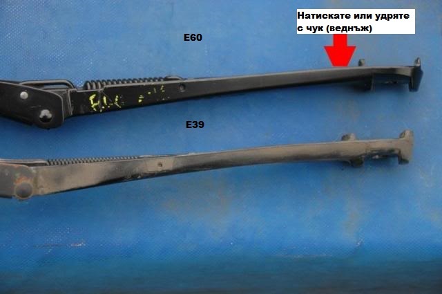

Шофьорското се бие веднъж с чук за да се изправи дъгата на основата му:
Ако го огънете повече опира в стъклото, ако е по малко в капака!

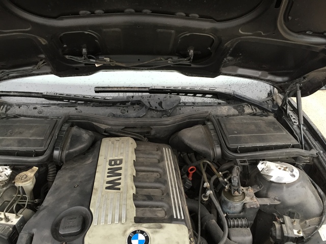

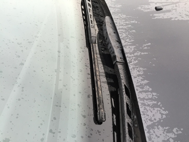

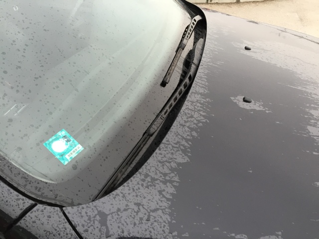

Това е крайния резултат:

Много добре,
А, какъв е ефекта в крайна сметка?

На мен също ми е интересно, колега би ли споделил каква е идеята и какви са плюсовете от цялата тази заигравка...

Да не дава по 50лв за чистачки само и единствено ми се струва на мен...

А колко пари и време ти отне тази работа, понеже едни пера за чистачки от 25 лв. без проблеми изкарват 2 години преди да почнат да мажат
Поздравления за описанието все пак.

няма ли опасност един ден да се скършат там ?
иначе стоят добре като визия

около 80-90лв, под 100 със сигурност!
Направих го основно да махна грозните чистачки, а че после консумативите са по евтини е +

Подмяната на пръскалките ми се струва далеч по-смислена идея
Евала за ентусиазма, сметките е важно да излизат, но по стар български обичай вложения труд не струва нищо...
