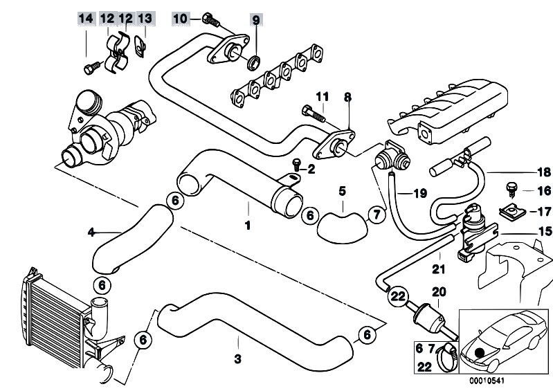

Колега общо взето това е схемата на вакуума , дано успееш да се ориентираш .

Успях горе долу да се ориентирам, но филтърчето след номер 22 не е показано на къде отива. Най добре ще е някой колега направо да направи една две снимки или да опише подробно кое къде е, защото с тея 4 маркучи комбинации една камара
Иначе от схемата веднага забелязах някои разлики спрямо свързването на маркучите при мен.

Свързах ги така както трябва да са от снимката на колегата, а мап сензора към колекторите. Резултата е че автомобила умира, гасне, а от ауспуха пуши все едно се е запалил автомобила .... нямам абсолютно никакво обяснение за това. Възможно ли е тези резултати да идват от предварението на гнп-то от 19 градуса, което показа диагностиката ?
Иначе при свързването от моите снимки колата си върви горе долу, пуши си черно, отвреме навреме не и стига мощност, но си върви. Утре чакам да ми пристигне и другия дебитомер, защото сегашния имал нещо проблеми с филма и понеделник като се прибера във Видин ще го сложа, ще си купя и филтърче за маркуча, защото няма такова при мен и мисля да оставя гнп-то и дюзите за проверка .... вие какво бихте казали ?

От първата снимка червения маркуч (1) (номер 12 от схемата по-долу) трябва да заминава към вентила, който пуска вакуум към тампоните на двигателя (ако все още са такива).
Тръбата (4) трябва да заминава към трипътния вентил, който управлява ЕГР-а. На схемата която е посочил saleene се вижда как е свързан.
Мапа трябва директно да е свързан към всмукателния колектор - все пак той трябва да измерва налягането което прави турбината. Има си специална тръбичка за маркуча от долната страна на всмук. колектор.
На самия ЕГР има още един маркуч заминаващ надолу към главата, с по-голям диаметър е.

Аааха, значи на този маркуч не му е мястото на мап сензора. Сега да обощиме написаното дотук : Мап сензор-колектори ; от въпросния клапан горната тръбичка към вакуум тръбата; средната към егр-а; долната свободна с филтърче. Разглеждах снимки в гугъл на такива двигатели и на някои са им вързани и трите тръбички с някакви маркучи отиващи на някъде, но нищо не се вижда .... Каквото и да правя ще е след като се прибера, защото след като видях какви са последствията от правилното пренареждане на маркучите, имам чувството че след 5 км ще роди

Оправих колата, следвайки схемата навързах всичко и сега има много по-голяма разлика, вече и в ниските обороти има мощност, а във високите още повече. След 1-2 дни ще я кача на диагностика и ще видя какво ще покаже. Благодаря
