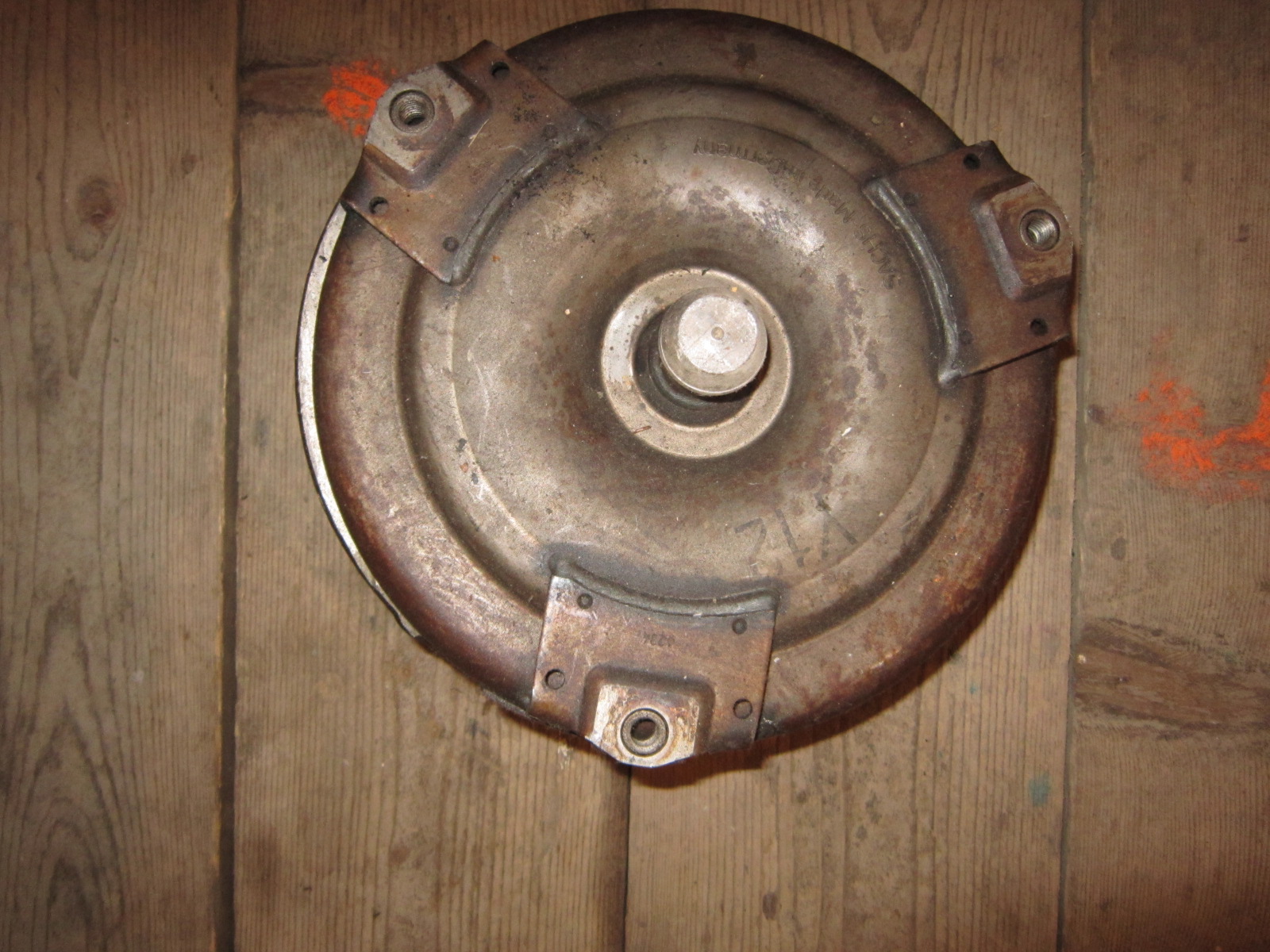

като цепиш скоростите от мотора, наистина има един технологичен отвор до стартера, през който отвиваш турината, след това като вадите скоростната кутия - ПАЗЕТЕ ДА НЕ ИЗПАДНЕ ТУРБИНАТА, тя излиза с кутията!
п.с.-турбината е захваната с 3 болта
п.с.2 - може да се развие и през стартера, но въпросния отвор е направен, за да не махаш стартера

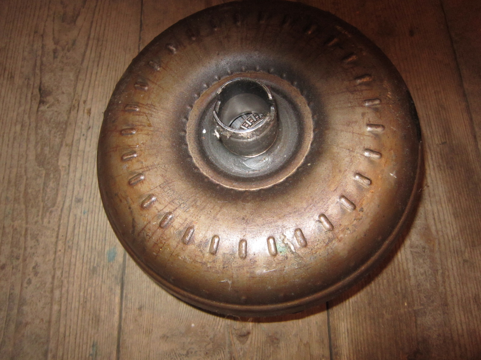

Няколко снимки за насоки за хидротрансформатора.

Съжалявам ,колеги но не успях да направя снимки(по закона на Мърфи)Мога да дам съвет,ако някой има нужда.
1.демонтирах генерацията от турбото до последното гърне(по лесно се измъква на 2части-разделих я при меките връзки)
2.демонтирах кардана и тампоните ,и леко увиснах скоростите за да може да се прекара удължение с влошка над скоростите(за да се развият горните и болтове и болта на стартера)
3.белязах жилито на скоростния лост и след това го демонтирах,както и входа и изхода към радиатора за охлаждане на маслото
4.от страната на турбото на двигателя има една предпазна ламарина на маховика.на нея има
една черна гумена капачка-маха се и се завърта демферната шайба на двигателя докато не дойдат болтовете на въпросната дупка( става въпрос за болтовете който захващат хидротрансформатора и маховика; те са 3 броя)
много е важно скоростите да се свалят заедно с хидротрансформатора в противен случей маслото ти изтича на лицето
4.маха се буксата на скоростите,развиват и се болтовете от към мотора и скоростите са долу(ползвайте задължително хидравлича стойка,трима човека не можахме да ги качим само си прецакахме кръстовете
5.качването е в същия ред ,НО скоростите с хидротрансформатора трябва да влезнат много добре и след това болтовете( не напасвайте скоростите с предърпването на болтовете)
Това е от мен.Успех на всички и весели празници
