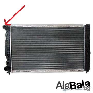

Счупен е радиатора там, където влиза маркуча:
Аз лично не знам да има някакъв вариант да се оправи това и единственото решение е нов радиатор.

точно там колеги
тази пластмаса и е останала някаква част която е като конус и няма кака да го закрепя маркуча и като карам по бързо и от наляга не ли е се вади и водата остава зад мен
