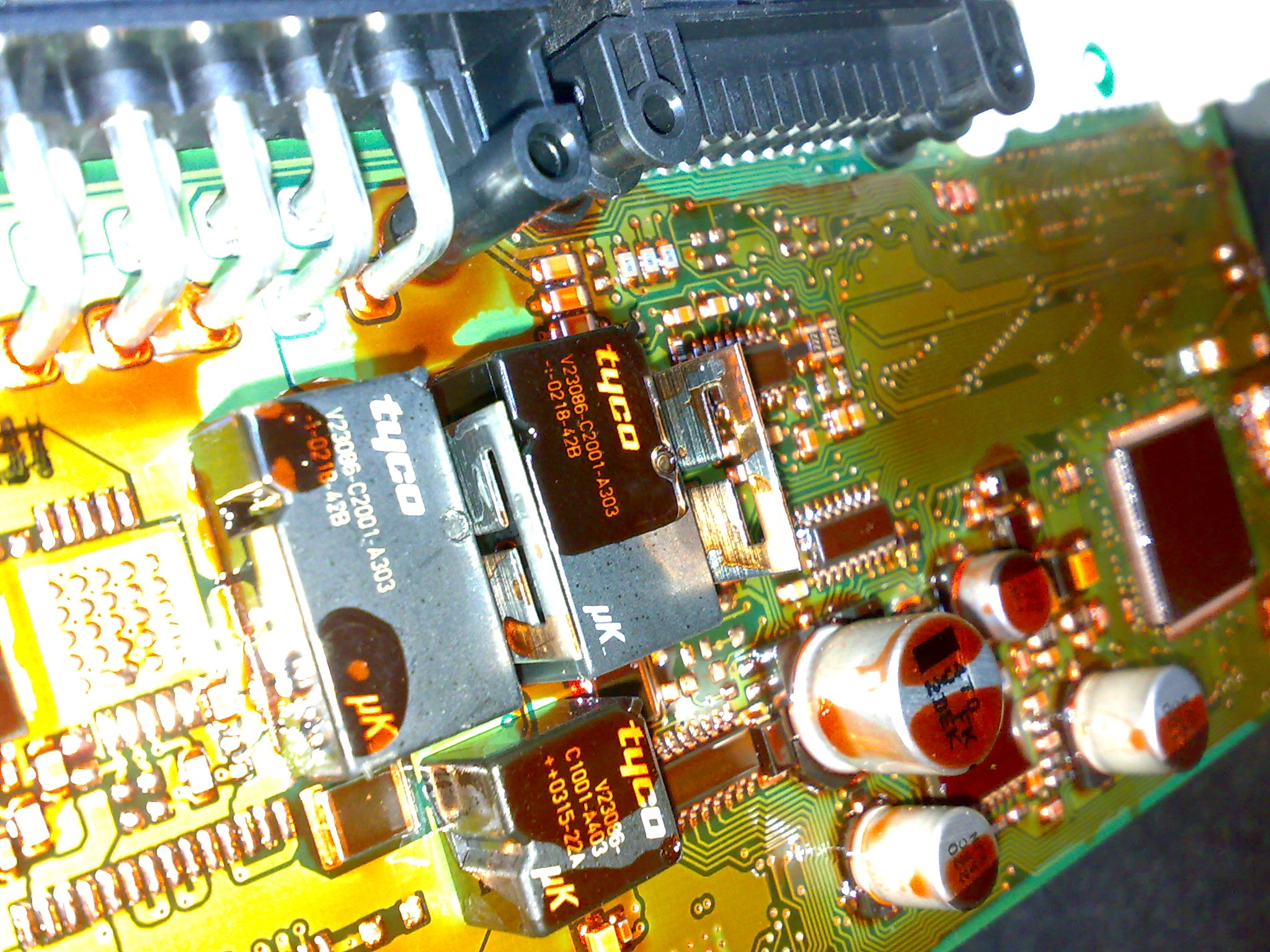

Оказа се че е от релето, както каза колегата по-горе, след като малко почуках малко и т.н сега изключва и след 15 20 минути консумацията в колата е 0.017 което е нормално. Купих си акумулатор ВАРТА 90 ампера, ще го сменя и него.
Имам снимки после ще ги пусна

Снимките, на първата е ГМ модула разглобен, на втората е горе долу къде се намира ако някои има нужда занапред, да знае къде да търси проблема. На първата снима са снимани двете релета които правят проблема
