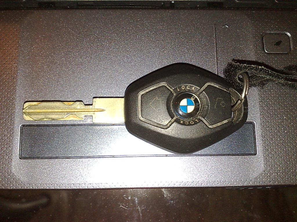

Колеги някой знае ли как и с какво мога да си настроя мигачите да светват-при заключване и отключване :?: Нямам заводска аларма,но някъде бях чел,че и без нея това става :roll:
Ето с този ключ съм
