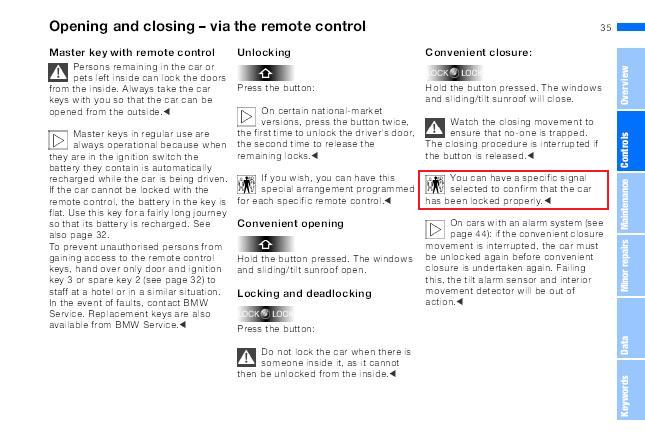

Току-що пуснах едно мнение, което мисля, че отговаря на въпроса - това е функция, която се наглася индивидуално за всеки ключ в оторизиран сервиз.
Иначе аз лично си го намерам за чудесно дискретното включване и изключване, мисля, че скоро ще стане повсеместно в България.

Функцията индикация на заключване/отключване се програмира в оторизиран сервиз

така е колега, но не точно с диагностика, а със сервизен софтуер и не се настройва а се сменя тотално (може да се инсталира само един език)
в Дару смяната на езика за коли с MID (DE или друг -> EN) струва около 70 лв. (за IRIS не съм сигурен, но предполагам е същото)
Процедурата трае около 2 часа (на практика се ъпдейтва целия софтуер на ECU-то с последната актуална версия за съответния автомобил на съответния език). При това езиковата версия се записва в ECU-то и в базата данни на BMW за конкретния автомобил и при следващи сервизни поръчки или поръчки на части и др. свързани с езиковата версия си излизат коректните продуктови номера.
Трябва предварително да си решил какво точно искаш да смениш (активираш/деактивираш), иначе за нови промени - нови 70 лв. :mhihi:
При автомобили с навигация и дисплей 4:3 или 16:9 става софтуерно от "скрито" сервизно меню САМО ако софтуера на навигацията има заложен съответния език. Тогава, обаче езиковата версия НЕ се записва в ECU-то и при следващи сервизни поръчки или поръчки на части и др. свързани с езиковата версия си излизат продуктовите номера номера на частите заложени за конкретния автомобил "по рождение", не че е голяма болка ама .....
