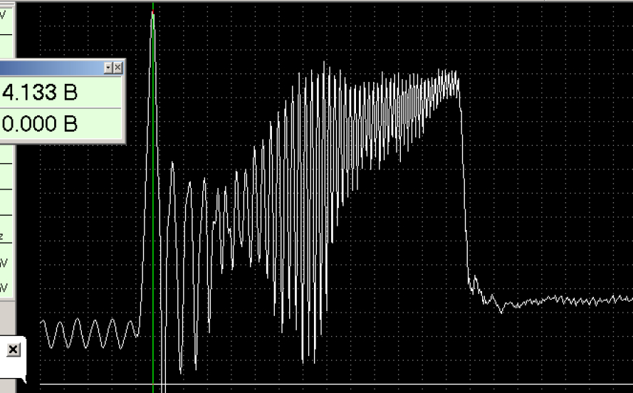

Здравейте колеги.
Някой запознат ли е какви стойности ( V ) трябва да дава работещ дебитомер на е46 купе М43Б19 2000година 118к.с. ?

Номер 1 от таблицата. Температурния датчик(термистора е еднакъв за всички).
http://www.maf2maf.com/wp-content/uploads/2014/05/bfg5.jpg

Колега- 4V. Но оценката на сигнала на дебитомера и от там дали работи добре е по-сложна от това да премериш напрежението му с мултицет.

Здравейте и благодаря за орговорите.
Явно все пак наистина е за смяна моя. Стойностите му са от 1,2 до 2,8 V . Измерванията ги правя в случая с autocom
Колата има заглъхвания и върви мудно . При изключена букса на дебитомер-а , влиза авариен режим но върви учудващо добре и разхода не е мръднал.
Пробвах с чистене на дебитомер- а но нямаше никакъв ефект :)))
