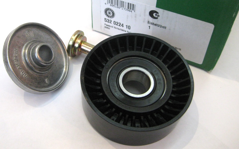

Още малко по темата...
Тази ролка долу ми излезе като заместител на горната. Интересното е, че го няма въпросния болт и струва повече от два пъти по-малко! Взех я за приятната сума от десет лева! Тази до нея на снимката е оригиналната от М54, едно към едно са.
Дерзайте.
Дерзайте.
