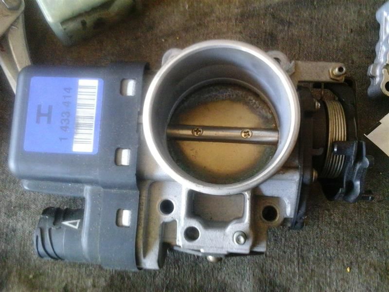

Питането ми е следното, днес един форумен член ми подсказа че на м50туб28 темпомата тръгвал много лесно.
Всичко което било нужно било бутона на съединителя, мулти волан и няколко кабела, тъй като дросела нищо, че бил с жило - бил електрически.
Моят казус е следния. Горния мотор го имам насаден в е36.
На въпросният двигател му слагах стандартният темпомат за е36, но не ме изкефи изпълнението (малко се заиграх с жилото).
Та въпросът ми в крайна сметка е - ако си купя мулти волан от е36 (от е46 нямам идея дали ще стане) дали ще мога да подкарам темпомата ?
Какво представлява "прекарването на няколко проводника" и копчето на съединителя дали ще стане от е36 или трябва да търся такова от е46 (също нямам идея дали имат разлика) .
Наистина ли всичко от което се нуждая е волан и копче, за да се подкара автопилот на такъв дросел?

ogata написа:Питането ми е следното, днес един форумен член ми подсказа че на м50туб28 темпомата тръгвал много лесно.
ако дросела е от е46 и компа също, наистина тогава ти трябва само мултиволан и ако нямаш машинка на съединителя, но ако има от е36 също става тя си е обикновенно ключе, включено-изключено

oci написа:ако дросела е от е46 и компа също, наистина тогава ти трябва само мултиволан и ако нямаш машинка на съединителя, но ако има от е36 също става тя си е обикновенно ключе, включено-изключено
Ако под компа се разбира ECU-то на мотора, тогава да и дросела и компютъра са от е46.
Имам ключе от е36, остава само волан да си намеря.
Относно окабеляването - в какво се състои ?
