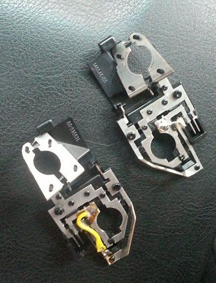

Имам е46 320Д. Централното осветление горе на тавана и отзад на вратите ми светят но другите малките не щат,проверих крушките не са изгорели, на какво може да се дължи това???

Демонтирай си задните плафони и виж буксите с колко кабела са.

друг вариант няма колега, ако има кажи?
Имаш два кабела за една крушка за другата няма, вързах им по един (+) и готово и другите светят.Само дето моите малките плафони са с по три пина а тези по две! :D само централната конзола не съм правил точно така.

Аз не съм сменял плафоните, с кристални купих колата но не светеха проверих бушони всичко но всичко беше наред. След това проверих дали въобще им отива ток и видях че няма (+) и след това ги направих така, Бързо и лесно

Бързо, лесно и... ти свети интериора с малко повече ламби. :dunno:
Нали са лампи за четене? Има си дей тема как се свързва, с допъллнителен постоянен +. А и колегата по горе е дал извадка от нея. На скоро имаше и тема за задните плафони. Взима се постоянен + от снопа кабели, минаващи покрай задната седалка на дясното бомбе. Не им се прекарвало кабели, от жабката до задните плафони. :mhihi:
