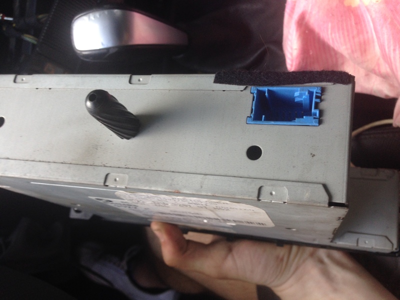

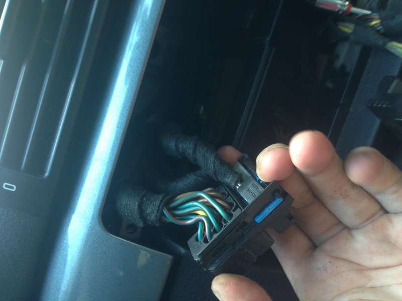

Купих си е46, което беше с пайнер, но предния собственик даде най-малката навигация към него. Лично за мен плейър не седи на е46 и поради тази приичина днес реших да сложа навигацията, но когато разкачих всичко установих, че явно от навагацията трябва да излиза букса, която за съжаление я нямам.
Прилагам снимки:
Въпросът ми е, откъде мога да закупя липсващата букса?
Поздрави!

Няма как да вържеш тази навигация в твоята кола , а и не ти трябва:
1-колата ти не е била с тази т.н. малка навигация никога, иначе щеше да имаш синята букса
2-и да намериш синя букса и да я наредиш , няма да я подкараш, защото нямаш MK DVD в багажника и кабел от там до буксата
3-и да прокараш кабел,няма да подкараш навигацията, защото няма навигационен софтуер за България за нея
p.s. http://forum.e46fanatics.com/showthread.php?t=995275
p.p.s като си привърженик на OEM решенията viewtopic.php?f=133&t=373589

Явно старият собственик ме е изпързалял, тъй като ми е дал навигация от 320i M52(сега проверих надписите по навигацията).
Колега, колата излиза по VIN, че е с такава навигация и също така има в багажника МК.
Сега разглеждах обяви в продавалник и видях същата навигация с различна букса http://olx.bg/malka-navigatsiya-bmv-e46-i52109082
По вин излиза:
S606A Navigationssystem Business Navigation system Business
S692A CD-Wechsler I-Bus Vorbereitung Preparation, BMW 6-CD changer I-bus
Поздрави!

Това не променя факта,че колата не е била с ТАЗИ навигация,не си струва да я слагаш и не можеш да я подкараш в BG!
p.s. Като си мераклия си вземи тази от продавалника за 20лв или си купи синя букса 61131383736 от Дару и поялник:
Номенклатурен номер : 61131383736
Описание : БУКСА
Ед.цена (с ДДС) : 1.66 BGN
Описание : БУКСА

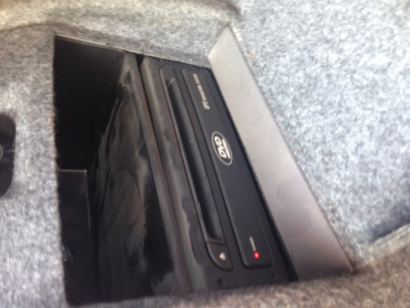

Колеги,
Вчера погледнах навигационния модул в багажника и бях много очуден, че е ДВД. Прилагам снимка:
