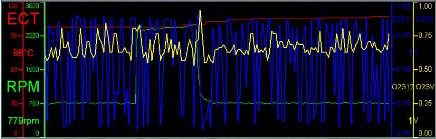

Колега, не може изправна ламбда сонда да показва постоянно напрежение и при това защо реши, че трябва да е точно 0.7V. Дано въз основа на възгледите си не си накарал някой да смени или премахне изправен катализатор.
Катализатора наистина подобрява намалява количеството на вредните емисии, но само ги намалява, не може да ги направи константа при различните натоварвания на двигателя, за да отчете сондата след него постоянни стойности. Ето и една осцилограма, като илюстрация на част от казаното от колегата slitter, за работата на двете сонди- в синьо е на сондата преди катализатора, в жълто- на сондата след него. Вижда се, че втората сонда има средно колебание около 0.65V.
Колега CTORH, според мен трябва сигнала на проблемната сонда да се провери по-прецизно, за да се до уточни състоянието и и прецени какво точно трябва да се направи за решаването на проблема, но ако стои винаги на 0.7V е ясно, че трябва да се смени.
