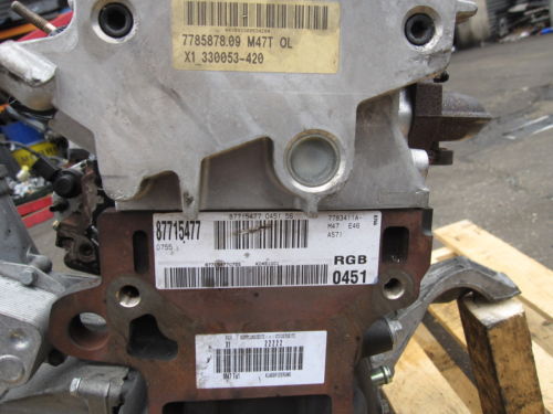

В момента монтирам дизелов нагревател Webasto. Сдобил съм се с всички необходими заводски маркучи и тръби.
Имам 2 въпроса в тази насока:
1. Къде се захващат металните тръби, които се намират зад двигателя (между купето и двигателя)? Единственото място, на което ми идва наум да ги захвана, е един от двата шестограма на главата. http://store.picbg.net/pubpic/67/1E/7a5 ... 4c671e.JPG Ушенцето на тръбите съвпада точно с единия от двата шестограма, но не знам какво придържат - би ли избило масло или антифриз ако ги сваля?
2. Къде да режа тръбите, за да включа печката в охладителната система? Колата е фейсова с бойлер, намиращ се до шофьорското бомбе.
