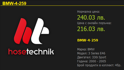

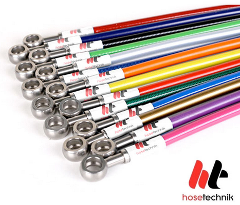

Малко да си дигна темата
Спирачките + накладките както бях писал в другата темата отдавна съм ги сложил (пълен кит на zimmermann).
Но скоро ще трябва да сменям спирачни маркучи и се загледах по тези ->
Заслужават ли си парите? Имат ли други идентични заместители на по-добра цена? Някой впечатления от тях?
Предполагам с тях няма да има проблеми да се сложи дот 5.1 спирачна течност (с нормалните доколкото ми бяха казали по сервизите би ги прецакала).
П.С.: А и каквa спирачна течност 5.1 бихте препоръчали евентуално?

Re: Спирачки - 330i
Rainbow написа:Заслужават ли си парите?
НЕ!
не мисля, че спирачните маркучи ще променят каквото и да е, освен вътрешно удовлетвоение

Re: Спирачки - 330i
Пълен кит на zimmermann с техни накладки. Профилактика доколкото в сервиза са направили + нова спирачна течност. Цена на всичко около 1000 лева, но не съм ги купувал от тук. За кривене, ако си "способен" всеки диск може да го изкривиш
Но доста изместихме темата, освен Вичо някой друг да сподели мнение за маркучите? На някой места четох, че точно тези стоманените дават още по-добър натиск към апаратите и са почти вечни
