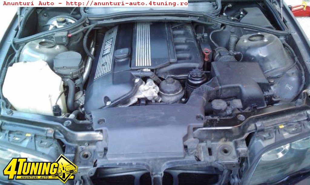

http://www.4tuning.ro/images/vand-sau-d ... -0-0-0.jpg
Така, това е м54б28. Гледаш къде е щеката и... от нея на ляво. Не първата пластмасова сферична пластмасова капачка, а втората (така да се каже по-гладката). Нарочно така ти го пиша. Няма нищо срамно, никой не е длъжен да разбира от устройство на двг.

host написа:http://www.4tuning.ro/images/vand-sau-dezmembrez-motor/vand-sau-dezmembrez-motor-4884812d13bc85ef42-0-0-0-0-0.jpg
Да аз разбрах ,че става въпрос за това тяло благодаря въпроса е клапана в него сменя ли се или цялото тяло се подменя смисъл дали е капсулован в това тяло и ако е затворен този клапан маслото не минава през филтъра ли колеги смисъл не се филтрира ли ?
