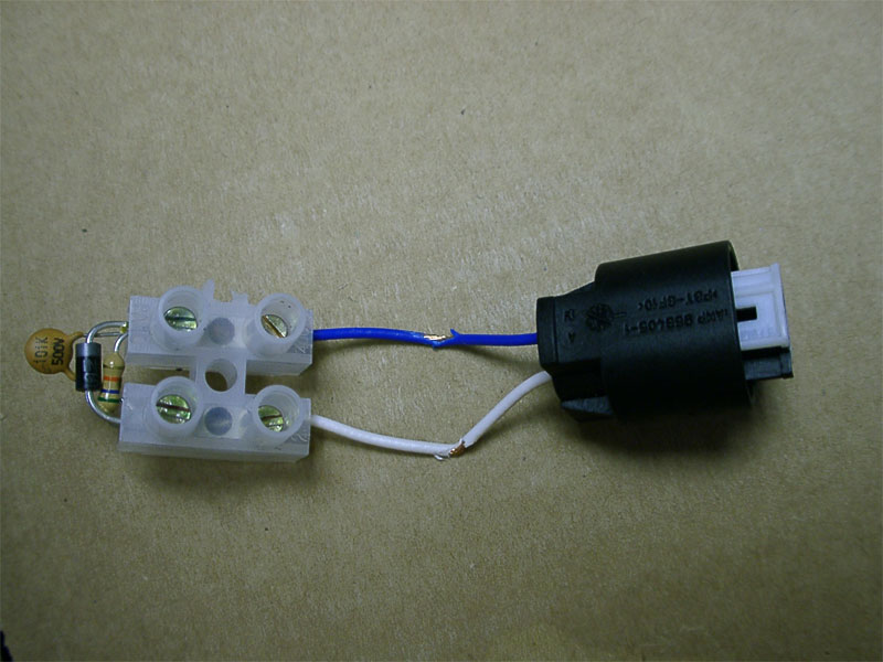

На мястото на еърбека се включват свързани успоредно
диод 1N4002 1A 100V
кондензатор 100pF/100V
резистор 56kOhm на 250mw

За вратата и за кантара по един и същи начин ли се процедира ?

2.2 ома мисля, че вършеха работа, но има начин с BMW scanner дасе изключи софтуерно, което е по-добрият случай.

колега,мисля
че след поставяне на залъгалката пак някой трябва да ти изтрие грешката за да изгасне лампата
