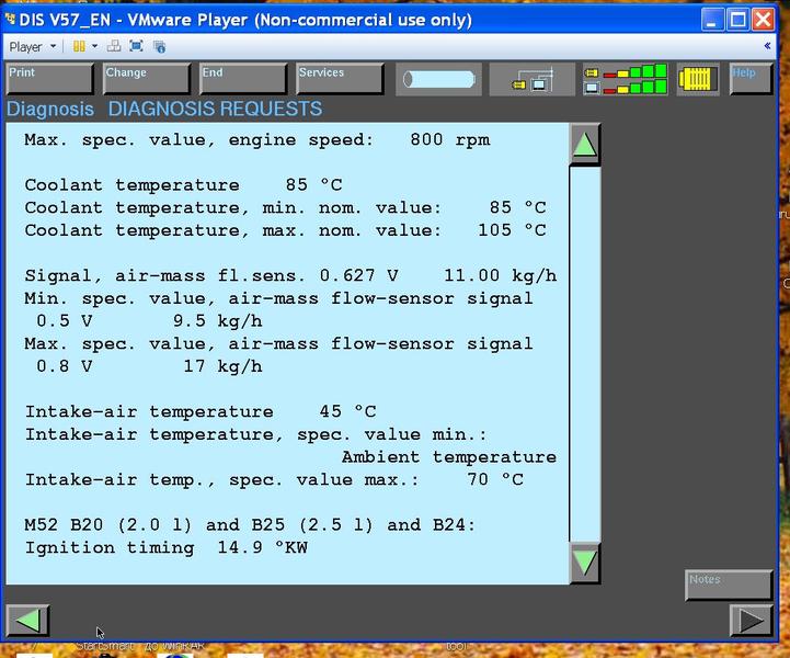

Скоро сменях антифриз и това ме накара да пусна 7 тест от скритото меню. Обезвъздушена е както трябва. Поне от пробката до разширителя като отвъртях и тръгна вода(паркирана ъпхил и с парното на 4). Не съм я обезвъздушавал аз...

сега проверих по номер 11517805811 - на m52tu термостата отваря на 97 градуса(поне за моята кола), което ще рече, че ако при теб е същия, трябва и при теб да е толкова температурата минимум. Въпросът е, защо при нормален круиз със 100км/ч при мен вдига 101-102 градуса...? На място си ги държи 99-100. Като пържа пада и под 99... много странна работа. Чистих радиатора от боклуци, антифриза си е точно дозиран, обезвъздушена е. Еба ли му майката... Виското ли да е? Сега на дневен ред мисля да видя дали тъпия датчик за температурата не дава отклонение... Но кое да меря? Директно температурата в разширителя ли?
