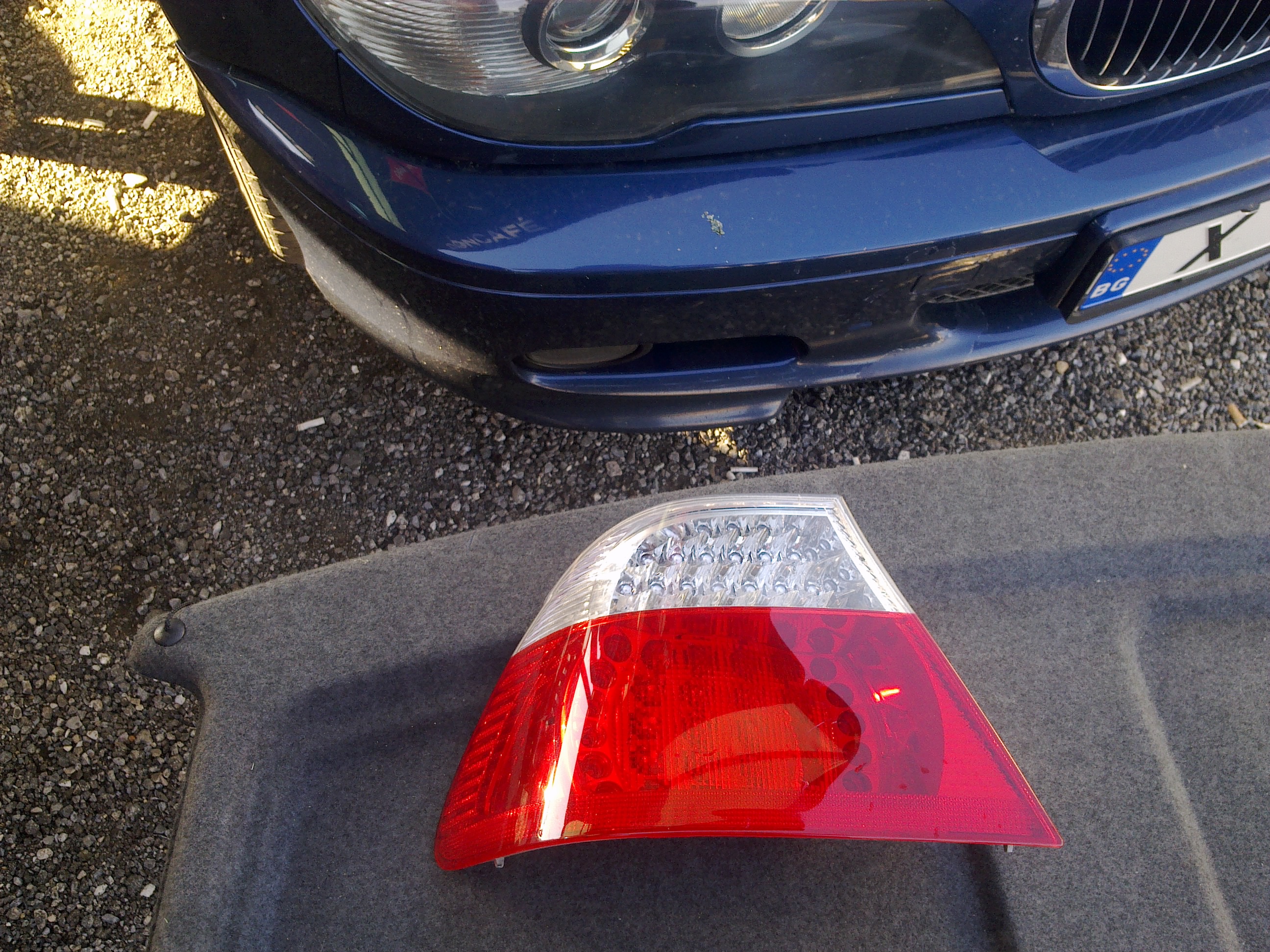

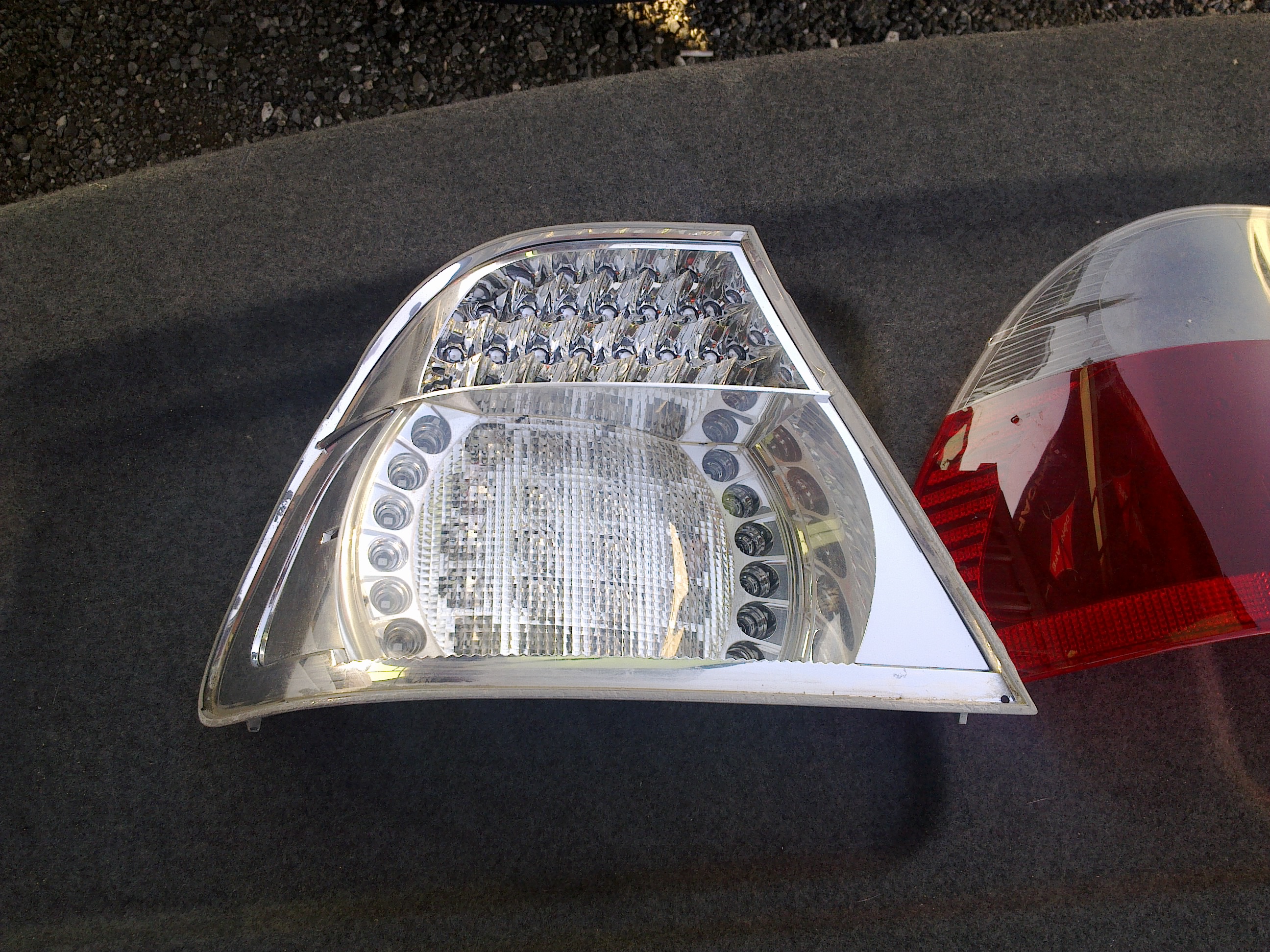

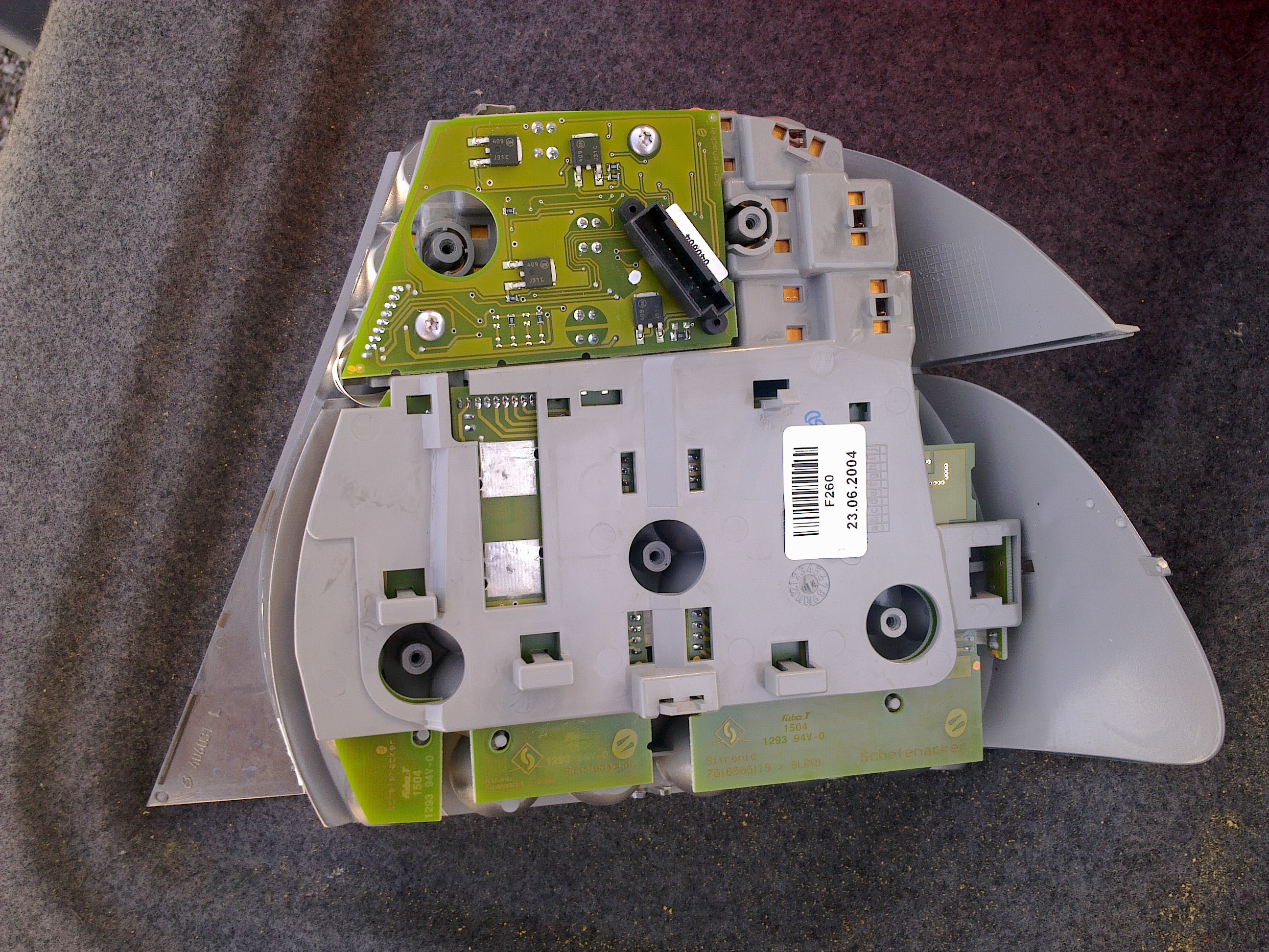

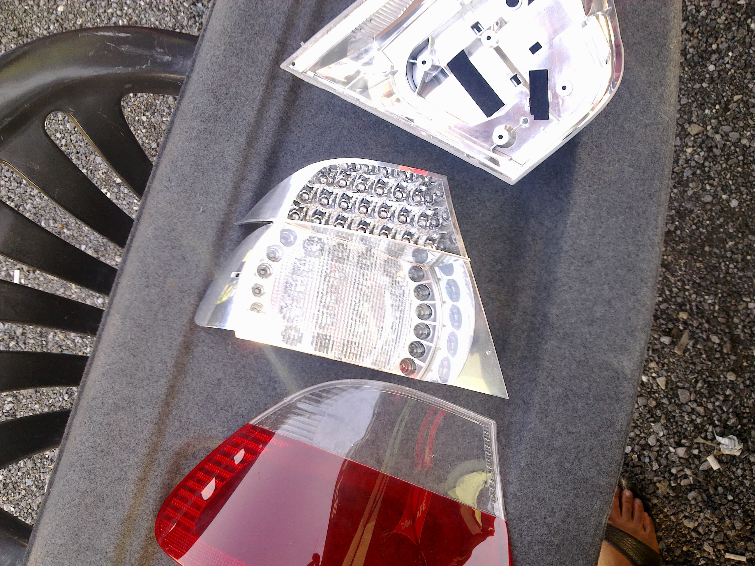

и така колеги в4ера си прежалих единиа стоп но се оказа доста лесна зада4а, с едно макетно нож4е свалих сътклото на стопа то4но за 5 мин и ве4е мога да правя със стопа каквото си поискам пускам снимки да видите за какво става въпрос за да неси режете стоповете или да ги сменяте със тези от стариа феис

на последната снимка се вижда малките бол4ета развиват се и платките падат :mhihi:
