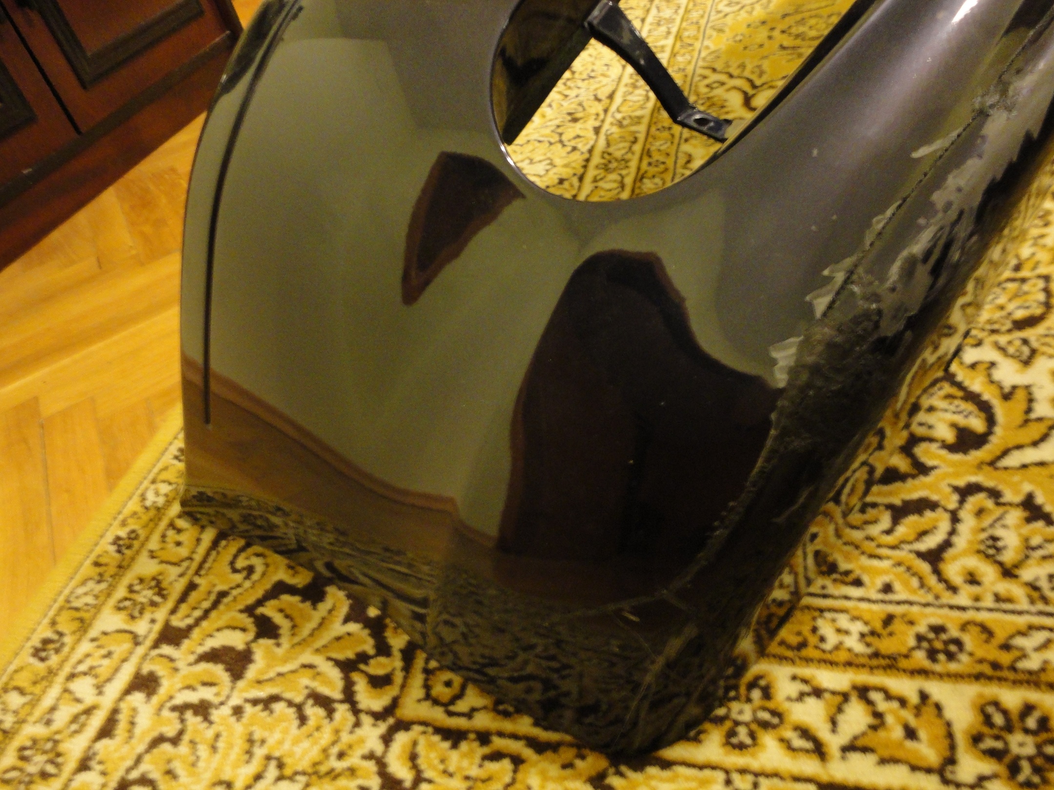

Бронята пасва С ИГРА на гредата, трябва да си намериш щипките за захващане към гредата, защото оригиналните не пасват. Въздуховодите се сменят. Струват 90лв нови. Самата броня, поне моята, седи леко настрани, в края на калника ( 5мм ), сравнена с оригинална. Пластмаста, особено в студа не издържа на никакъв удар
, не е еластична, като оригиналната.
Съвет от мен - търси оригинална
Резултат от удар в бордюр:
