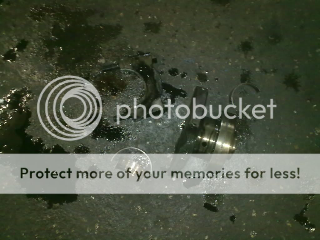

Маховика прави такива бели .

Мнение от bmw325tds » 26 Яну 2012, 17:05
gugichamp написа:Маховика прави такива бели...
Това, което си показал прилича на уморно счупване. Или вава е имал дефект или е натоварен зверски.

Мнение от gugichamp » 26 Яну 2012, 17:16
Ако беше усетил 3 мин преди тфа как биеше маховика....
Иначе не е като да не ми е 200к.с. колата :mhihi:

Мнение от bmw325tds » 26 Яну 2012, 17:31
gugichamp написа:Ако беше усетил 3 мин преди тфа как биеше маховика....
Не ти е биел маховика, а самия вал, който не се е скъсал от веднъж. Постепенно се е увеличавал дефекта и вала все повече се е посуквал.
