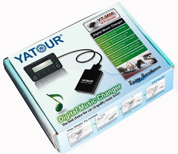

Здравейте колеги,
Сложих наскоро USB модул, чрез който да слушам музика и да го управлявам от волана. Имам един въпрос свързан това нещо. Сега на радиото на дисплея ми се изписва примерно CD1-2, което означава че свири диск 1, втора песен. Има ли начин да се показва името на песента или изпълнителя? Ако се слуша диск от changer-a показва ли имена? Това устройство лъже касетофона че е CD changer и си мисля че трябва да има вариант да се виждат имената.
Благодаря предварително на отзовалите се :) :help:

Това по-скоро зависи от USB модула, иначе фабричното CD може да показва текст, да. Аз ползвам такъв:
В началото и на мен ми изкарваше само папка и песен, но след един рестарт подкара и текста. Важно обаче, е да имаш добре написани mp3 таговете :)
