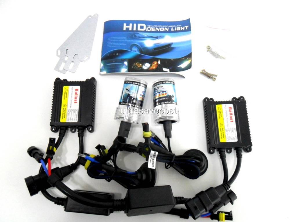

Искам да попитам къде слагате баластите на афтърмаркет ксенона. Чудех се дали да не ги сложа от долната страна на фаровете, както са оригиналните, но не знам дали ще се охлаждат добре, защото няма да са върху метална повърхност. Баластите са от този тип:

b_velev написа:Здравейте,
Колега аз съм ги сложил в калниците зад мигачите като отвориш не се вижда абсолютно нищо (никаква цигания) и всичко си работи перфектно вече ги карам така около 7-8 месеца и не съм имал никакъв проблем
