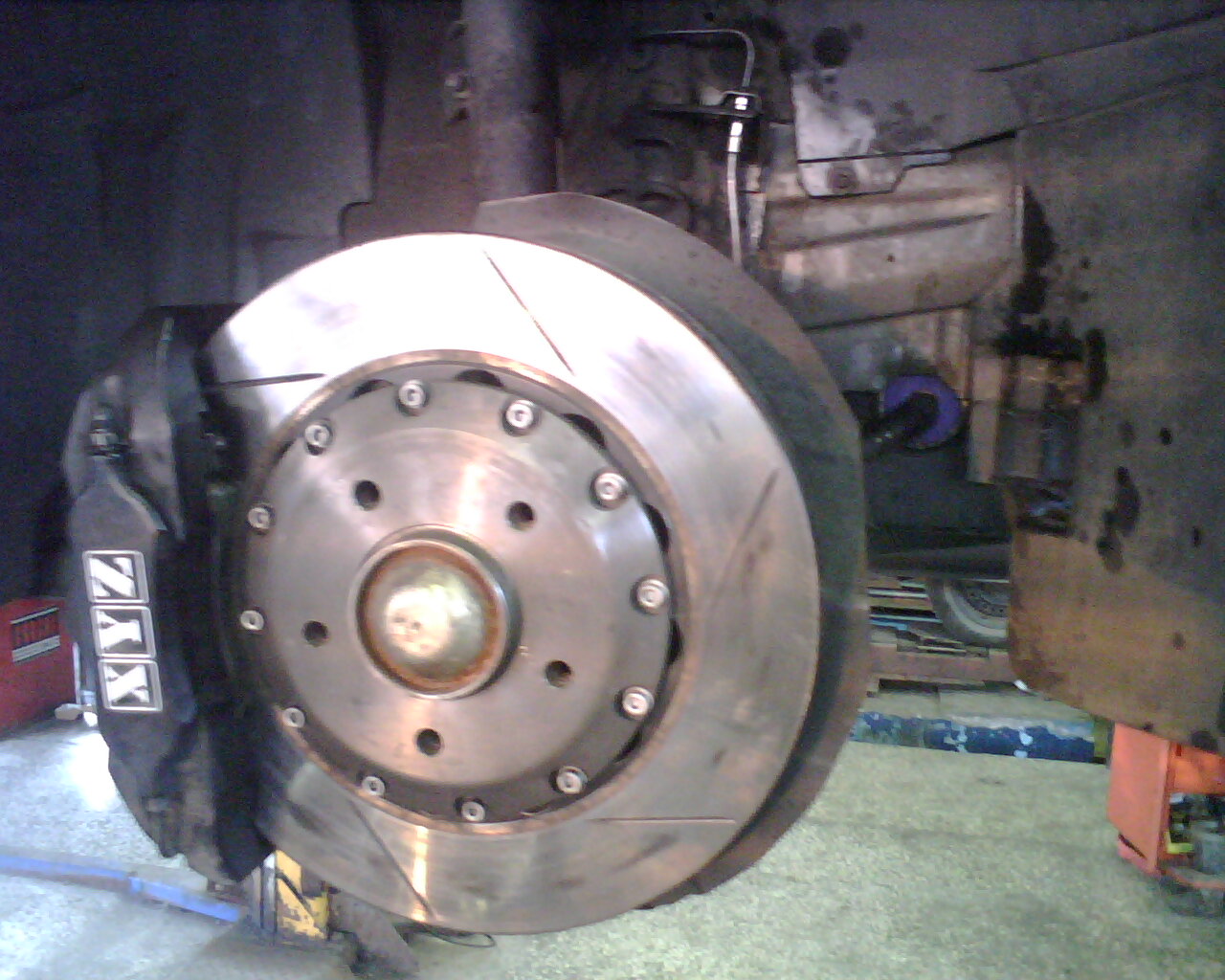

6 бутални апарати,330х28мм дискове с алуминиев център
тези ги взех като мостра , иначе цената за целия комплект с маркучи и накладки се определя от размера и приложението (street/race)

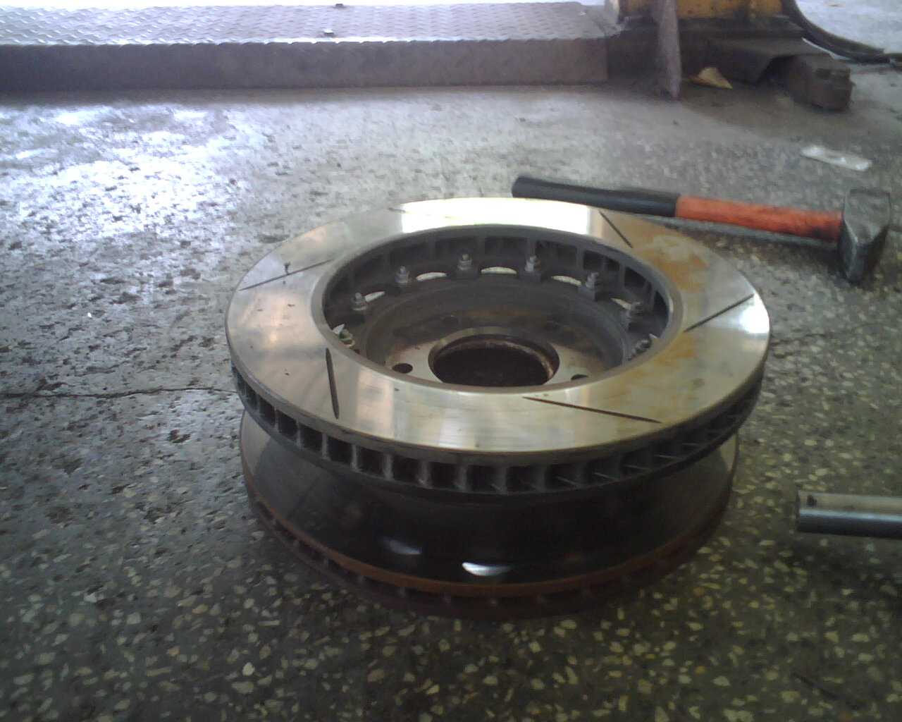

ето и продължението , от 320ката си лепнаха на 330ката :D не самного по-големи , но все пак 6 буталца помпат
тъпото е само за оригиналните М-пак 18ки, които просто не влизат със своето ЕТ47 :confused: Което наложи отново фланец да се слага , нещо доста неприятно и не много сигурно предивд качеството на всичко предлагано...
