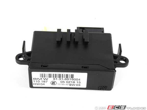

Ако си взема само ел. огледала ще я имам ли тази функция или трябват и ел. седалки ?
Функция "бордюр" - automatic curb parking function :mhihi:
Наклонява се дясното огледало на долу при включване на задна скорост. Налична е когато имате инасталиран "комфорт" мoдул, ел. огледала и ел. седалки с памет.
Когато не активирана в Car memory, aктивира се от бутона за превключване на регулировката на ел. огледалата ляво-дясно. При бутон в ляво - включена (при включване на задна скосорост дясното огледало се няклонява на долу до крайно положение) , при бутон в дясно - изключена.
Когато функцията е активирана в Car memory, се включва при поставяне на превключвателя в дясно и се изключва при поставянето му в ляво. Разликата от предния случай е и във възможността за настройка на положението на наклоненото огледало.

mumford написа:Ако си взема само ел. огледала ще я имам ли тази функция или трябват и ел. седалки ?
Хайде и мен да ме светне някой :lalala:

mumford написа:
Само с ел.огледала не става,трябва и допълнителното оборудване към тях.Има едни модулчета дето са на вратите.С тях мисля че ще стане вече.

Мнение от mumford » 01 Ное 2013, 13:32
bgpavlp написа:
mumford написа:
Какво представляват те, какво да търся ?
