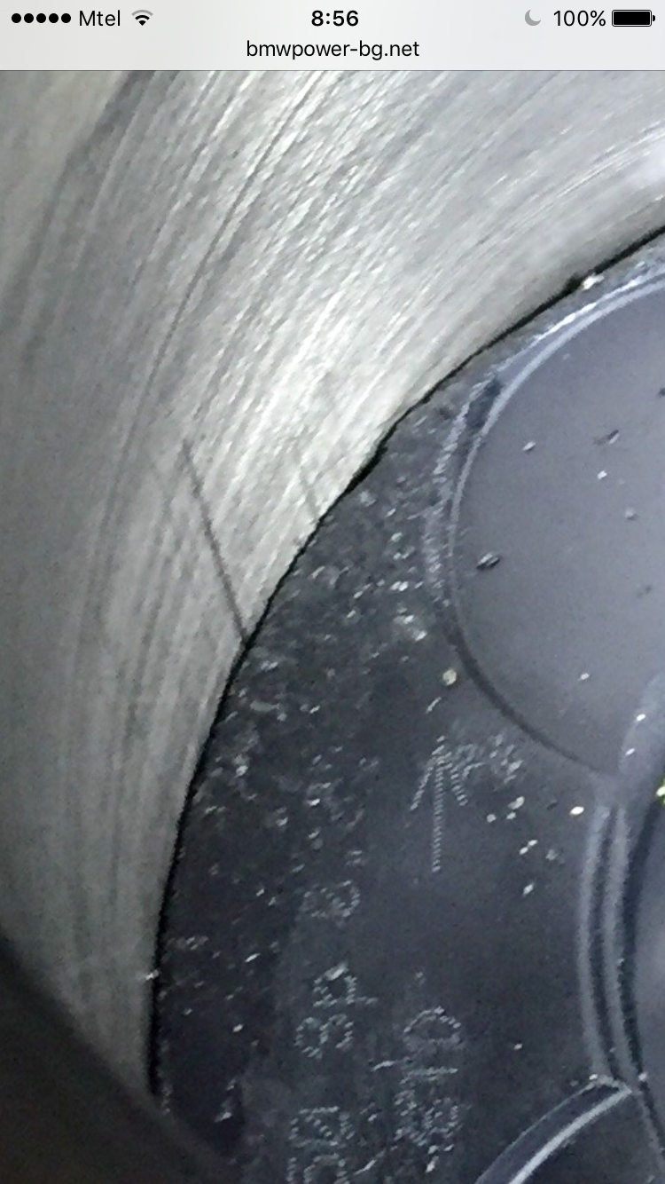

Мнение от Filipoff » 23 Дек 2015, 18:55
Снимки на цилиндрите:

Сега по темата - така на снимките изглеждат ок цилиндрите, до колкото може да се види. Също съм на мнение, че грешката може да е у подизпълнителя, казах го още в началото, макар действително да държа и да съм на мнение, че набиването на риза е тъпо решение. Някъде чух по-горе, че било световна практика - глупости! За разпилки може да се праат опити, за редки коли и тяхното реставриране също, но за модел масовка двигателят се води консуматив и по света не се занимават с щуротий. Има си описана процедура - ремонтни бутала, сегменти, сменяват си се по 4 и т.н. да не се повтаряме... или се сменява двигателя. На времето на едно служебно Санта Фе му се разтропа коляновия вал и смениха целия двигател, верно беше гаранционен. Хубаво би било да се разглоби част по част и да се види няма ли да излезе нещо жокер... Това към сервиза, ако им се занимава. Ако не друго, за опит. Ако го споделят, още по-добре... А кат се счупи част, на която на документ пише ДСЦ пърформънс, не се правиш на ущипана мадама, ами си поемаш отговорността. Така не се стига до форуми, мнения, съдения и сърдения! Пак казвам, ако не беше тая тема, човекът щеше да духа супата. Некъде отгоре пак некой беше писал, че гаранция никой не ти дава - така е, в Бг никой нищо не ти дава като гаранция, всеки дебне да те ебне, никога никой не е виновен...

Мислех да не пиша повече тук, но забелязах нещо, което не ми дава спокойствие и реших да го споделя. Предварително казвам, че не се заяждам, позовавам се на снимките, които сервиза качи. Разбирам, че все пак са снимки и не може да се съди точно. Отдолу е зумнатата снимка на ремонтирания цилиндър предполагам. Как си обяснявате тези нетипични следи по ръба на буталото, все едно не е идеално кръгло, ами има изтъргани частици от него, както и тези вертиклни следи. Някои по-видни, други по-слабо забелязващи се...???!!! Останал е в такова положение, че не се вижда и надолу.... Пак казвам, не е заяждане, търся и вашето мнение!!!

Всъщност точно в тази снимка според мен се крие разковничето, не знам къде е била до сега. Аз поне винаги съм бил върл противник на набиването на ризи. Имаше по - нагоре мнение, че това се прави редовно на двигатели, които ще се усилват, ама сравнението според мен е несъстоятелно. За хард усилване се ползват предимно десетина стари изпитани двигатели, за които всичко се знае, изпитани са, части бол и евтини. Имаше и друго мнение, че винаги надиранията не излизат при шлайф, но и с него не съм съгласен, обикновено всичко излиза на чисто още при първи ремонт. Не е вярно също и трето заблуждение, че видиш ли като го свалиш още първата десета и надолу цилиндъра вече бил мек, бабини деветини! Предвид няколко неща аз не бих набил втулки ако правех този мотор, а именно - имаме принудително пълнене, кекав съвременен блок със сравнително тънки стени, че и алуминиев, а за технологичната хлабина трябва да разчитам на ума на човека, който ще набива ризите. Той пък едва ли има данни за температурното разширение на конкретното бутало да речем.
Движех се доста време в среди в които 30 40 двигателя бяха с набити ризи. Е няма такъв филм - разсипваха се да им пропадат ризите. А не е като да бяха набивани в мазето на бай Славчо, набиваха се в завода за производство, а не на ремонт на двигатели.
