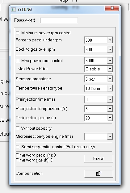

Аз мога да предположа някои неща но най-вероятно проблема е в настройките
На 99% от уредбите имат опцията при определени условия да се минава незабелижимо на бензин защото примерно на газ двигателя не работи идеално
Ето едно скриинче за пример:
Виждате че от горните две опции се задават диапазоните в които колата индикира работа на газ но реално ще е на бензин
Най-често при проблем с празния ход се пребягва до активирането на подобен режим или над 7000 об/мин където по-бавните инжектори трудно се справят
