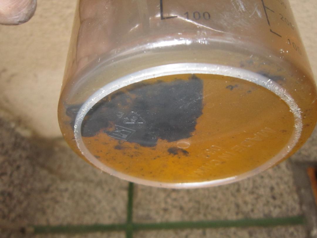

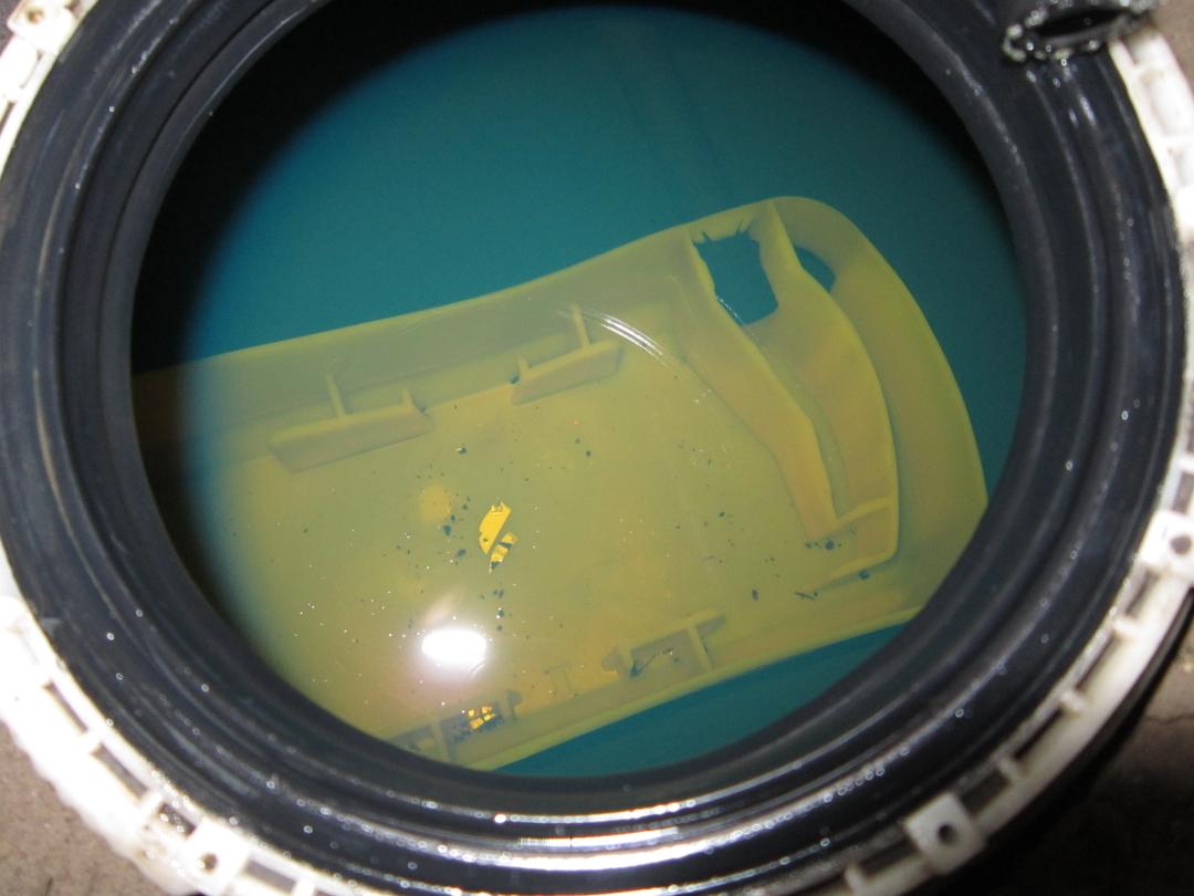

Понеже много пъти до сега съм писал мнението си за добавките в горивото, ето малко нагледен материал от Е46 с М57TU:
Вижда се утайката на дъното на резервоара, но има и доста по-тежки случаи- един колега с Е39 ми каза, че са извадили от дъното на резервоара му половин кофа с нещо приличащо на гел.
Това е утайката, която се отделя при промиване на горивоподаващата система, без филтъра и резервоара.
Какво ще се случи, ако се сложи една супер ефективна добавка за горивото в резервоара- цялата утайка от резервоара+ замърсяванията от филтъра+ замърсяванията от горивопроводите и помпите ще отидат в дюзите. Гледал съм показателите на Common Rail дюзи- влошават се около 2-3 пъти. Виждал съм и как изгаря помпата под седалката, от задръстен филтър, само на 1000км, но след слагане на добавка в резервоара. За това добавки в горивото- да, но след почистване на резервоара, горивоподаването и смяна на горивният филтър. Естествено има и коли, които са карани с регулярно сипване на добавка в горивото, горивоподаващата система е чиста и тогава една добавка в горивото, като преди това се смени горивният филтър, ще има положителен ефект върху работата на двигателя.

Подкрепям на 100% горното мнение.

Някак си не мога да се съглася че мръсотията в горивото ще мине през филтъра и ще забие в дюзите. Коя мръсотия , филтъра си има пропускливост като големина на частиците които вече се смятат за достатъчно малки и безвредни за арматурата след него . Това че се използва примерно некачествен ( такъв който не върши работата за която е определен ) не е причина да се смята , че мръсотийката от резервоара по принцип си минава през него. Напротив след използване на прочистваща добавка се сменя филтъра , а не преди това, защото нежеланите частици отделени при процеса на пречистване следва да се спрат в него. Това за почистването на резервоара си е добра процедура когато и да го направите , заради нискокачествените горива в нашата мила Родина .
