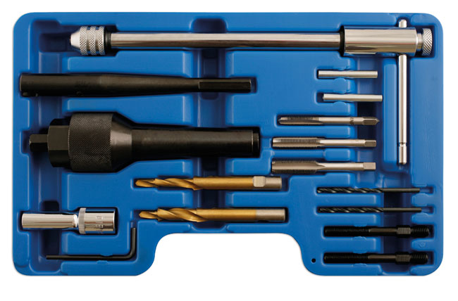

Наскоро видях какво представлява въпросният инструмент за вадене на скъсани свещи - представлява нещо като метчик с обратна резба - навива се в скъсаното тяло на свещта и буквално я изкъртва от мястото й.

Истина са ти казали ,че вероятността е голяма да се стигне до кофти разглабяне ..... но това не значи , че не трябва да се опита да се развие свеща ....
Въпросните метчици с обратна резба за които спомена колегата , още известни като шпилковадачи , могат да помогнат в случая , опитайте с такъв подход ,има майстори , които са се специализирали именно във ваденето на такива свещи , потърси ...... ако не стане , тогава ще му мислиш ....

Чак такъв касаплък не е, навива се резба и се вади с приспособление.
По гъзарските сервизи, ако не е CDI :mrgreen:, духат през дюзата с компресора да не влизат стружки в цилиндъра. А иначе, смазвайте новите и слагайте по малко двутактово масло в нафтата, за да не се стига до там ;)
