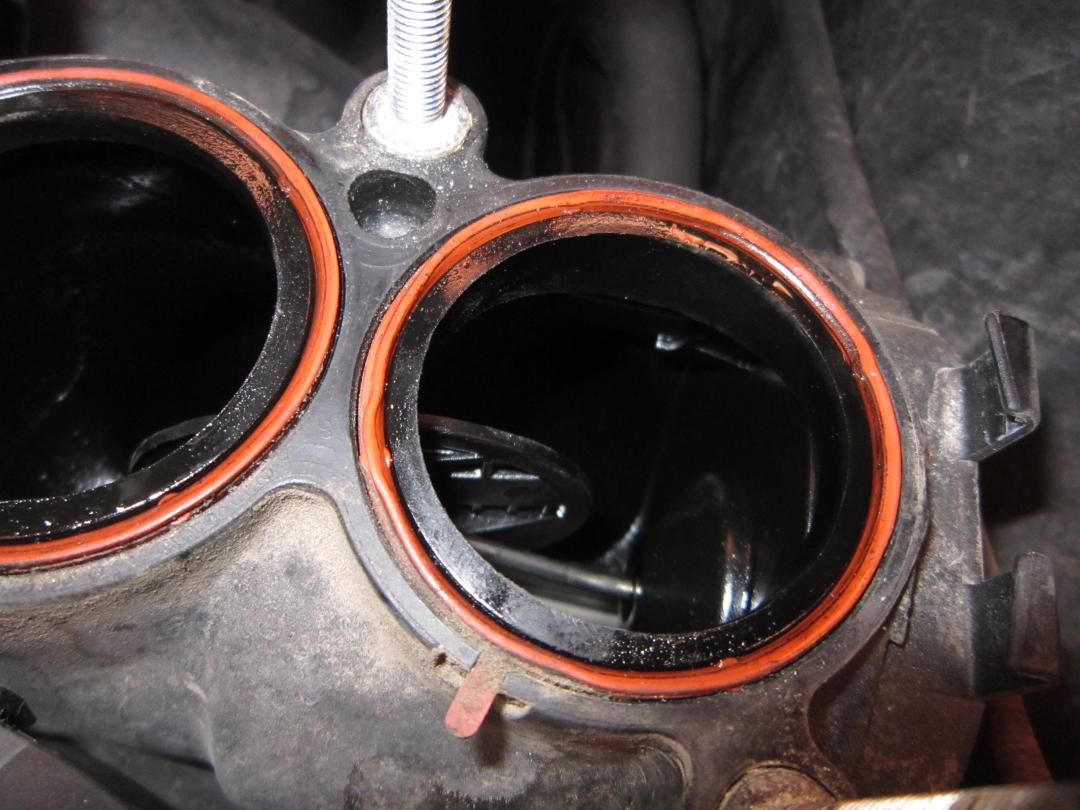

Мнение от zvetiko » 15 Окт 2014, 19:16
Колега, може и да не стане с буксата- разгледай нещата под червените гарнитури: ;)
