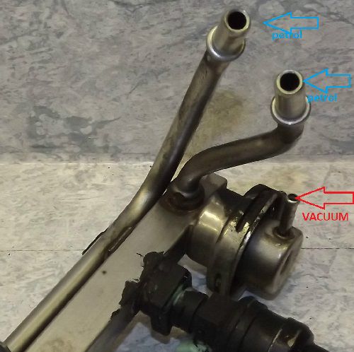

Не е от филтъра , говоря за смучене на въздух от уплътнения след в.филтър , можеш да погледнеш и вакуума на горивната рейка да не е откачен или да е спукан маркуча му.
Това по-долу е рейката с дюзите вакуум рег. седи в края и погледни в тънката тръбичка има ли маркуч и дали е здрав .

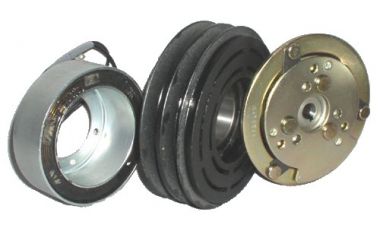

Колега , пропуснах да ти пиша за климатика , провери така наречения "съединител" на компресора реално то е ел. магнит който зацепва самия компресор (иначе знаеш че се върти непрекъснато но само шайбата ) обикновено той се раздрънква , лошото е че нямам спомен дали се продаваше като отделна част мисля че беше целия компресор поне от BMW не излиза като отделна позиция , има един сервиз тук в който ги правят но едва ли ти върши работа чак в София .
Изглежда горе-долу така >>> Изображение
P.S. този не е от BMW
